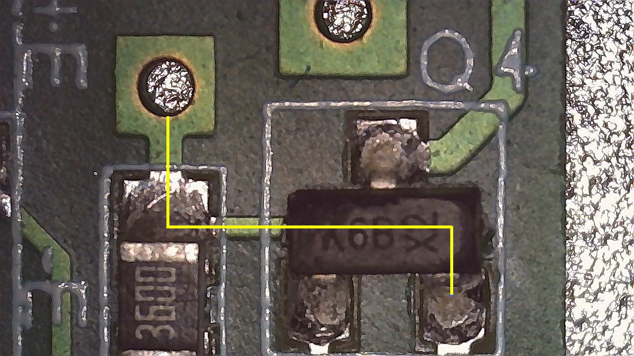

Moi aussi je trouve que Q3 (qui a cramé) est mal refroidi, il a peu de surface d'échange thermique et noyé dans la résine au lieu d'avoir de l'air, pour un régulateur de dynamo réputé très fiable ça me laisse perplexe.
Peut être que l'enroulement d'excitation F a une résistance un peu faible par rapport à d'autres, on peut vite faire une mauvaise mesure, on a la résistance de contact en plus de l'enroulement. Avant une mesure (R) je mets en contact les deux pointes de touche pour voir combien j'ai, par exemple sur mon Fluke 77 j'ai déjà au moins 0,5 ohm.
Alors j'ai testé avec quoi R7 Q4 était connecté et j'ai trouvé avec R9 (à gauche trou métallisé), j'ai 0 ohm.
Schéma mis à jour : trait bleu en plus pour cette liaison.
Q4, un transistor à priori, marquage : K6B X2 ? il me semble, je ne trouve rien avec datasheet,
Q3, PB4041NZ, donc HS,
Q2, 3 FW 76, ?
Q1, décapsulé !
TZ1, BET 0CNBX, ?
IC1, R1C, ?
D1 D3, S54 05, (40V, 5A),
D2, S15 L30C,

Q4 on voit la piste elle passe dessous, j'ai mis du bleu mais en fait j'aurai du mettre en jaune comme les autres !

Jicè a écrit : ↑01 avr. 2021, 18:38 C'est difficile à voir sur la photo, je pense que IC1 est une zener en boitier SOT-23 type LM4040 de TEXAS INSTRUMENT.
Dans ce cas il est normal que la broche 3 ne soit pas connectée.
J'ai essayé d'analyser le schéma et je bute sur le composant Q? entre R11 et R7, la broche 2 (celle du haut sur la photo)
est connectée à R7 et elle va où, si Q? est un transistor, elle doit allé ailleurs.
Dans tout les cas, c'est visiblement un régulateur analogique le refroidissement de Q3 me parait très limite.
Je n'avais pas assez fait attention, donc oui c'est bien ça LM4040 Zener avec seulement 2 broches connectées.
Je me demande finalement si ce régulateur, est peut-être fiable et bien adapté à du 6V, ne l'est pas en 12V, il chauffe trop et le transistor Q3 mal refroidi se met en court-circuit.
Quelle est la différence de résistance de l'enroulement F excitation entre dynamo en 6 V et en 12 V ?
Ils indiquent que la résistance doit être supérieure à 2,5 ohms oui mais pour du 6 V ou du 12 V, en 6 V ça donne 2,4 A, en 12 V le double 4,8 A. (il faudrait tenir compte des chutes de tension et que la tension monte à 7,2 ou 14,4 V)
Q3 est capable de passer 7 A, mais dissipation de 0,77 W à 2,6 W c'est peu, en 12 V ça doit être chaud !
