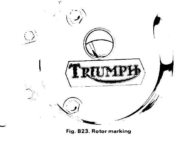

.... Philippe a raison mais sur le carter de T140 le trou qui est prévu pour laisser passer l'arbre de sélection des vitesses est facilement bouchable.
Je le sais je l'ai fait sur ma T140.
Mais la trappe de visite pour caler le rotor d'alternateur sur le point d'allumage est petit et comporte une sorte d'aiguille sur laquelle on aligne le repère du rotor.
