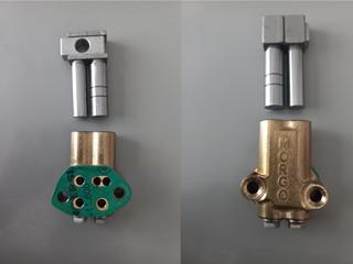

Tout ceci dit, ça ne t'empêche pas de "mater" les billes de la pompe sur leurs sièges.
Une fois que tu verras par où ça sort : de la pompe ou de derrière elle, tu seras renseigné.

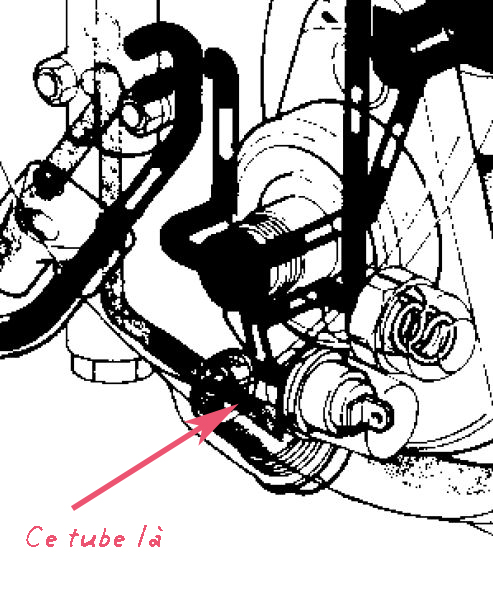

Le bouchon de vidange du carter moteur est muni d'une crépine en forme de tube qui vient entourer un tube en acier qui est serti dans le carter moteur. C'est du bout de ce tube que la pompe aspire l'huile du bas du carter.
Il peut arriver que ce tube se dessertisse de l'alu du carter et alors la pompe n'aspire plus par le bout mais par la base du tube . Or cette base est hors de l'huile et la pompe aspire de l'air jusqu'au moment ou le niveau d'huile monte et atteint la base du tube, alors la pompe va recommencer à aspirer de l'huile et le retour se fera (mais le niveau dans le carter sera trop haut) .
C'est facile à vérifier : Tu enlèves le bouchon de vidange, la crépine vient avec. Tu essayes de faire bouger le tube avec le doigt. On y arrive, c'est pas très pratique, le bout du tube est un peu loin de l'ouverture du carter, mais on y arrive.
Si le tube bouge..... problème. S'il est fixé fermement, fin de l'histoire.
Je ne te souhaite pas que ce soit ça car la réparation exige de tout démonter pour agir de l'intérieur du carter. Mais je n'ai jamais vu ni entendu parler que cette panne soit arrivée à quelqu'un. Maintenant cette panne est signalée dans le chapitre wet sumping du manuel d'atelier...... alors, je t'en parle.
De plus, ça n'expliquerait pas les 3 litres d'huile dans le carter car la pompe aurait aspiré tout ce qui se trouverait au dessus du niveau de la base du tube.
Ca ne coûte pas grand chose de vérifier la bonne tenue de ce tube.

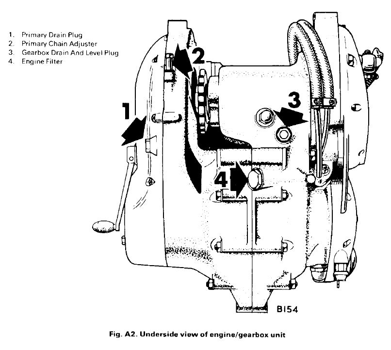

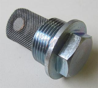

Ce que tu montres en photo, c'est le bouchon de vidange du carter (N°4) dont je parlais. Il se situe sous le carter moteur droit. Tu vides l'huile contenue dans le carter en dévissant ce truc.
Comme tu vois sur ta photo ce bouchon est équipé d'une crépine. Au sommet de cette crépine il y a un trou.
C'est dans ce trou que rentre le fameux tube serti dans le carter.

D'autre part, c'est dans le trou (flèche rouge) que vient s'enfiler le tube serti dans le carter principal, dont je parlais plus haut. Celui qui ne doit pas "branler".PhilScorpio a écrit : ↑30 déc. 2025, 17:59 Alors, dans l'ordre, à chaque coup de kick un filet d'huile s'écoule par l'orifice,
Je suppose que tu parles de "l'orifice" de refoulement d'huile dans le réservoir.
pour ce qui est de cette crépine d'aspiration de l'huile (pour refoulement vers la colonne via la pompe) , j'ai trouvé cela par contre :
C'est bien ce bouchon dont je parlais

J'ai vérifié, le tube serti ne bouge pas, par contre la crépine est un peu fatiguée

Il ne reste plus qu'à mater les billes sur leurs sièges.
Un coup sec avec un jet en bronze ou un chasse goupille.

Il suffit d'une saleté entre la bille et le siège pour que l'huile passe.Elmo avec le filtre Renault quasiment aucun risque que ça arrive
Le tamis est métallique il doit pouvoir se nettoyer néanmoins il paraît bien crado et en parti colmaté . Tu dis avoir refait le moteur...
La détonation dans le pot avec un allumage électronique ce sont des choses qui arrivent rien de grave la coupure de courant déclenche une étincelle. Ça peut arriver aussi en mettant le contact.

Le tamis a perdu le petit anneau en bronze qui borde le trou superieur de la grille.
Il est vraiment abîmé....

Je vais démonter la pompe pour vérifier les billes, j'ai commandé le bouchon de vidange en neuf ainsi que les joints de pompe et des billes neuves (au cas où je niquerais celles d'origine)carcaien a écrit : ↑01 janv. 2026, 16:07 Il suffit d'une saleté entre la bille et le siège pour que l'huile passe.Elmo avec le filtre Renault quasiment aucun risque que ça arrive![]()

Je vais essayer de vérifier la circulation de l'huile dans les différents éléments : carter de distribution, durites, etc.. (malheureusement je ne dispose pas d'un compresseur pour envoyer de l'air dans le circuit d'huile) et je vais faire le petit test que j'ai vu en reconsultant la doc RMT 0, çà parle d'ailleurs du problème de vidage de l'huile dans le carter moteur, dû aux billes de la pompe.elmo a écrit : ↑01 janv. 2026, 20:06 Comme tu parles d'un "filet" d'huile au retour. Je pense à un truc :
La pompe est sensée remonter plus d'huile dans le retour qu'elle n'en envoie à l'alimentation (gros piston au retour, petit piston à l'aller) tout ça pour que l'huile ne s'accumule pas dans le carter.
Mais si il y a une merdouille dans le circuit de retour, alors la pompe fait ce qu'elle peut mais elle ne renvoie plus assez d'huile et ne vide donc plus le carter comme il faudrait. Pour le coup, le carter se remplit....
Alors, peut être qu'envoyer de l'air sous pression un peu partout dans le circuit de retour.... Pour voir si ça circule librement..... Au point de démontage où tu en es.....
