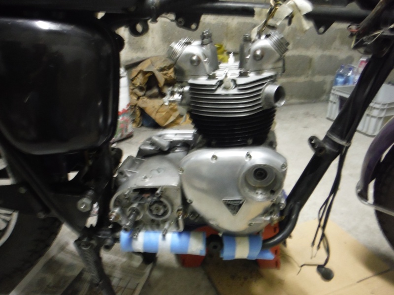

Des news : Ca continue d'avancer
En fait je ne vais pas changer cette rondelle frein, après tout elle prends la queue du vilo et l'écrou
Sinon le carter de timing est fermé, roulement du carter intermédiaire de boite posé et celui du spindle itou ( qué calor !! )
La boite est rentrée, pas toute seule mais après plusieurs montages à blanc, j'ai enfin compris
A ce stade, je vais mettre le moteur dans le cadre ( pas leger avec la boite en plus

Julien se propose pour venir m'aider à mettre le moteur dans le cadre en fin de matinée .... je dois partir sur Paris ....Dommage !
Rentré à 16h, à 17h en piste pour le One man show
Je descends le moteur de son trône Black et d'équerre
Technique des leviers et bascule des poids ( merci les chaudronniers qui m'ont appris ça ) : le moteur se retrouve dans le cadre ....Ouf
Je commence à attaquer les fixations...prise de tête
J'arrête à 2Oh 45...demain je terminerai ça

incontestablement, une moto avec son moteur même juste posé dans le cadre ça ressemble beaucoup plus à une vraie moto.
En plus ça incite à parachever l'œuvre, le problème à ce moment la est de ne pas se laisser submerger par l'impatience, plus que légitime certes, mais qui risque de faire oublier le détail dont la négligence pourrait être lourde de conséquences.
Cela dit, une moto sans moteur ça ressemble à ça et c'est quand même triste.
Maintenant que le plus gros est fait, reste toutes les finitions et pinaillages divers et tu vas vite voir qu'il n'en manque pas.
Surtout ne pas céder à la tentation du "ça ira bien comme ça" tu risque de le regretter très vite.
Au boulot, on attend la suite avec impatience.

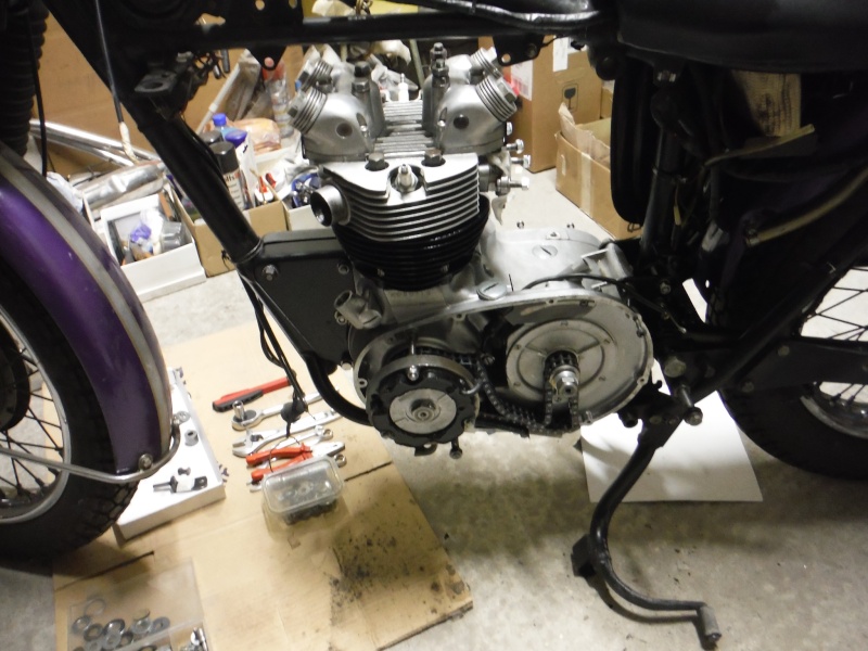

Merci de tes lignes
Sympa !
Hier soir....question : comment mettre la chaine primaire et la cloche sans démonter des bouts ....en fait tout va bien sans les galets ....faudra les coller à la graisse un par un
On y croit et merci encore !
Sympa !

ça marche comme ça ! avec les doigts bien poisseux a la fin !!
ça avance bien !! a bientot a la Ferté!!
