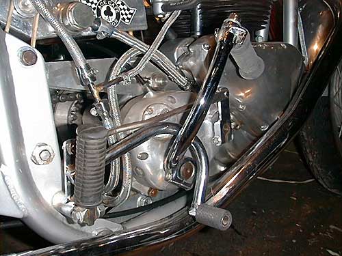

j'ai le kit unity et j'en suis très content.
Simple à installer en plus.

Merci pour les photos Philippe.
Je ne voyais pas les Unity comme ça.
En effet, sur le site, il y a des platines de fixation avec 3 trous, mais ce sont des commandes reculées pour triples qui sont en photo.
Là ça a l'air nickel.
Le repose-pied est fixé un peu bas non ?
J'aime bien aussi les embouts de tes durites.
Très "classe" ces colliers habillés comme s'il s'agissait de raccords à visser.
J'en avais vu sur le net et je me demandais ce que ça pouvait donner, ça me donne envie de me les offrir.
