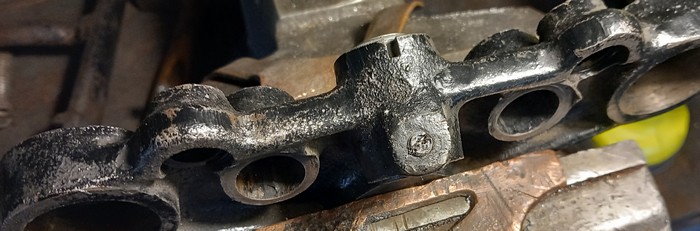

Pour sortir le canon de l'antivol il y a un petit cache qui "théoriquement" fait joint...en bas du logement sur le T et derrière une vis pointeau, si la vis pointeau est bousillée ou fortement rouillée et bloquée dans le T ( la seconde supposition entrainant la première
tu vas être obligé d'y aller à la perceuse

Re: antivol direction T150
Si c'est monté comme sur un T-160
Il y a un cache vis en métal mou à l'avant à peu près au centre du baril de serrure.
avec une petite mèche "tourne à gauche" on perce et hop sa se dévisse. ensuite avec un petit tourne vis
il est facile d'enlever la vis qui tient le tout en place.
J'ai remonté le tout avec du métal d'apport pour soudure au "TIG" grade 4043, ça se martelle très bien et rien n'y parait.

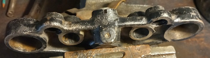

Si j'en crois la doc, la vis se trouve sur le devant du T, or Je ne vois aucune vis , Il y a juste un petit méplat vers le bas, peut être qu' il a été bouché et repeint par dessus je vais gratté un peu pour voir.
Est il possible qu'il soit monté en force sans la vis pointeau ? Car le canon est parfaitement bloqué et ne bouge pas du tout.

Sur la T150 l'antivol est sur le T supérieur Laliber, au milieu ou sur le côté ( première T150 à fourche à fourreau acier) plus pratique que sur la T160 où il est sur le T inférieur et où il faut se contorsionner pour mettre la clef
Et le cache est vraiment en bas du logement, contrairement à la T160 où effectivement il est au milieu du logement.
Exact c'est où est le méplat que se cache la vis. La vis bloque bien le corps de la serrure de ce fait tu n'as aucun jeu quand la vis est bien serrée.
Certains ont monté l'antivol avec une goupille mecanindus, si elle est en inox ça va pour la sortir, si elle est en acier et bien rouillée.....
là perceuse aussi !
là perceuse aussi !

Bingo,
J'ai gratté et en fait le trou a été bouché au sinto et repeint , donc invisible.
Je vais voir ce que je trouve dessous!
Merci à tous de votre réactivité
jpm
