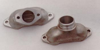

A ma connaissance, pas de kit monocarbu Amal, mais des pipes pour montage monocarbu.
Et de celles que j'ai vu, elles n'utilisent que les deux vis externes comme fixation, et ne sont pas livrées avec une cale anti-chaleur qu'il faut confectionner soi-même. :cry:
Certaines sont brutes de fonderie à l'intérieur. :?
Il y a plusieurs expérimentés de la pipe monocarbu sur ce forum qui vont te répondre avec plus de détails.

Les pipes mono carbu existent pour les carbu MK1 et MK2, il y en a même pour les carbu SU
dispo chez RGM entre autres

J'ai une pipe monocarbu de chez RGM.
Fixée par 4 vis.
C'est étanche et donc ça fonctionne mais finition vraiment pas top (défaut d'équerrage des 2 goujons côté carbu).

Tu as la pipe RGM pour les MK 1 avec distance entre axes de 2" auquel tu peux monter l'adaptateur Amal pour MK 2 et de cette manière tu peux monter les deux sortes de carburateurs.
Attention les deux vis sont UNF 5/16 et tu devras dégrossir leurs têtes pour qu'elles puissent se loger dans les deux niches de l'adaptateur.
Tu as aussi la pipe RGM pour monter directement un MK 2 avec son adaptateur ou un MK 1 2T modifie en 4T.
Le deux sortes de pipes sont celles-la de ET.
Aussi tu peux monter une pipe américaine très connue MAP, mais elles sont pour carburateurs de 36, 38 et 40 mm et son adaptateur c'est celui des Yamaha xs 400, 600 et 850… au moins la mienne c'était comme ça (maintenant j'ai une RGM)
Je déconseille la pipe Stewart avec deux vis de fixation pour la culasse quand meme! Très difficile de monter sans avoir prises d'air.
