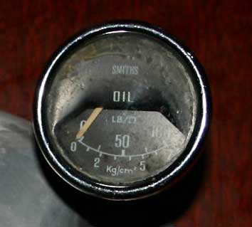

j'ai ça comme mano
a froid c'est a fond , a 100 , quand ça descend a 50 , c'est signe qu'on peut y aller
l'hiver , faut largement plus que 30 bornes
en automne et au printemps , environ 30 bornes
et l'été , ça descend beaucoup en desous de 50 ;meme a faire peur lors de temperature caniculaire
