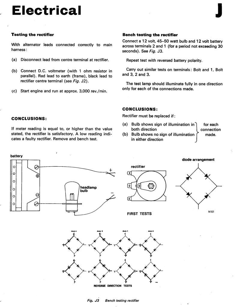

Sur la T140 une batterie AGM industrielle et un régulateur moderne :
C'est ceux que l'on trouve le plus en occasion, car les alternateurs à aimant permanents sont plus économiques que ceux qui sont bobinés, ils font de plus office de volant moteur et de cible pour le déclenchement de l'injection et l'allumage.
exemple Yamaha FJR, R1, YZF à partir de 2007, du Shindegen de type FHxxx (régulateur shunt à MosFet, régulation très précise)
Ce sont souvent des régulateurs de type shunt donc qui fonctionne comme une diode zener mais de puissance bien supérieure.
Sur la T140 j'ai essayé un FH012 de Yam (triphasé, à MosFet) et aussi un SH775 qui est de type "série" la tension est un peu plus élevée, ça fonctionne bien, je n'ai même pas modifié le câblage j'ai pu ramener le fil de la zener sur le régulateur, j'ai ajouté un fil - au régulateur.
Maintenant bien sûr chacun fait ce qu'il veut si vous croyez que Podtronic c'est mieux pas de soucis, on est là pour partager nos expériences !
