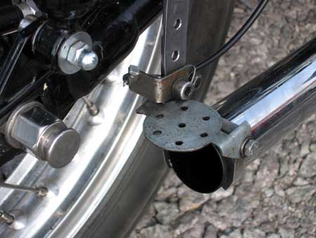

Salut !
Je cherche desesperement cette pièce (snuff or not) diamètre 1 1/8 pour mes tubes de 1 3/8 de diamètre, si vous avez ça en stock ou vous savez ou je peux la trouver je suis preneur.

Bon je l'ai fait tout seul avec ce que j'ai trouvé sous la main mais c'est pas le top...
Que pensez vous de cette piece en 1 1/4 chez Armour, c'est la seule que j'ai vu renter dans les tubes 1 3/8 ?

Philippe, merci pour ta photo qui montre un autre système de montage. Pour le Snuff or not je ne sais pas grand chose mis à part que cette pièce était vendu dans les années 60 par l'entreprise Pacifico Portland et souvent montée sur les Trophy mais elle n'existe plus apparemment.
Pour revenir à cette solution j'ai quelques craintes si il y a retour de flammes pour les soupapes donc je pense plutôt partir sur une vraie chicane comme sur mon croquis, sachant que le diamètre intérieur du tube fait 31mm je ne peux pas faire moins qu'un tube interne de 20mm pour la chicane car j'ai peu que cela étouffe le moteur mais bon c'est un peu au pif donc j'ai pris en plus la pièce chez Armour au cas ou...
En tout cas si quelqu'un à plus de connaissance sur ce sujet de l'échappement des gaz, des chicans, je suis preneur

Je crois que ce système était utilisé pour ''étouffer'' le bruit en ville et le libérer en campagne, une sorte de chicane amovible.
Avec l'évolution des mœurs en matière de bruit je crois que ce système a un peu disparu, il n'y a plus d'endroit en France ou tu peux rouler en échappement libre.
Une chicane parait donc plus adapter.
Et comme on put te le dire les autres si tu n'as pas eût de réponse c'est que personne n'avait de réponse digne de ce nom à te fournir.

Ce truc s'appelle aujourd'hui une "valve à l'échappement" ça permet de limiter le bruit jusqu'à un certain régime, pour les homologations, ensuite pour des régimes plus élevés il faut IMPÉRATIVEMENT l'ouvrir si on ne veut pas un moteur complètement étouffé....Et les réglages avec des carburateurs ne sont que des compromis avec ce truc, soit on règle pour que ce soit optimal quand c'est fermé, et alors on se retrouve avec des réglages à la rue quand c'est ouvert, ou on règle pour avoir le maximum de performance quand c'est ouvert, et alors on encrasse tout quand c'est fermé....
