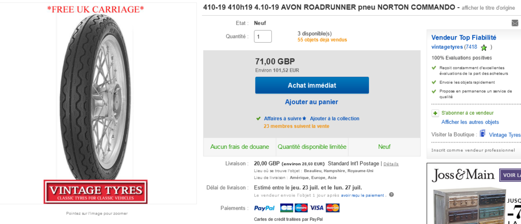

bonjour,
même question pour ma commando , j'avais un K81 à l'arrière mais il est lisse (vraiment lisse) alors que je n'ai meme pas fait 2000 bornes...
auriez vous des conseil de modèle pour une roue arriere en 19"?
merci d'avance.
merci d'avance.

55 déjà vendus, ça doit pas être un mauvais plan

ok du coup il est encore moins cher ici, pour ceux que ça intéresse (de toute manière il n'y a pas trop le choix entre ce modèle et le K81 a priori :
http://www.centralepneus.fr/pneu-moto/a ... -61h-18192
je vais donc tenter le coup, et vous dirais dans le futur si j'en suis content ou pas..
