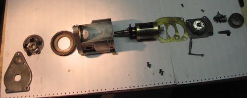

Une révision sur la magnéto s'impose de temps en temps.Nettoyage,controle des charbons,ressort, graissage des roulements etc....
