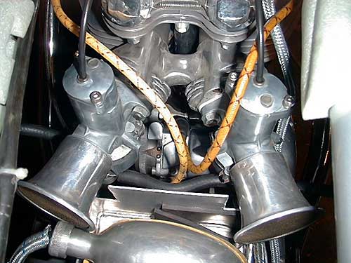

Re: double pipe admission triumph Tr6 et les autres...
c'est un truc dans ce genre la ?
et tu veut la cote de l'ecartement des 2 carbus dans la culasse ?
t'as une chance sur un million que triumph et Norton correspondent et ces pipes sont en 28 mm
j'ai du les réaleser et comme le conduit est courbe ............
j'ai rien sous la main
je regarderais demain dans mon bordel
- Messages : 16043
Et l'on notera avec délectation que l'image incrustée par Philippe nous montre une façon originale
de reconnaître le carbu droit du gauche: "le carbu droit ? c'est celui qui a le chapeau dans le bon sens!"
