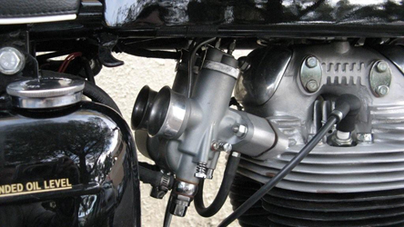

Quand vous montez les cales anti-chaleur entre culasse et pipes de carbu, vous mettez un joint de chaque côté de la cale, pas de joint, de la patte à joint ??

Je mets une larme de chaque côté de pâte à joint.

Bonjour Chouchen29,
un joint papier entre cale et pipe, entre cale et carbu, il y a le joint torique du carbu.

Le montage 650SS/Atlas est le suivant :
La cale anti-chaleur est prise en sandwich entre la pipe et la culasse :wink:
J'ai monté avec un joint papier côté culasse mais rien côté pipe ( je ne retrouvais plus mes joints ), du coup j'ai l'impression qu'il y a une prise d'air côté gauche :roll:

Ah, effectivement, le montage est différent de la T 120 pour la fxation de la pipe sur la culasse.
Pour autant, il doit y avoir un joint torique sur le carbu ? Tu les as égarés ?

Tu te fais bien ierch pour rien. Tu vérifies qu'il y a bien les joints toriques partout où ils doivent être et tu mets une toute petite couche fine de pate partout ou il n'y en a pas.

les joints toriques y sont, pas trop serrés pour éviter de déformer les carbus.
Je vais mettre de la patte à joint autour des cales.
