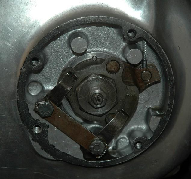

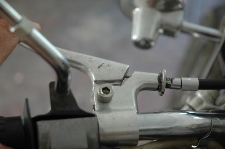

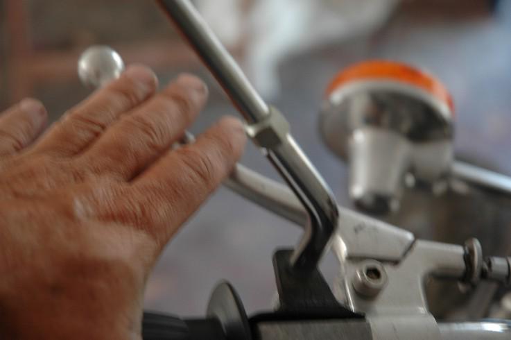

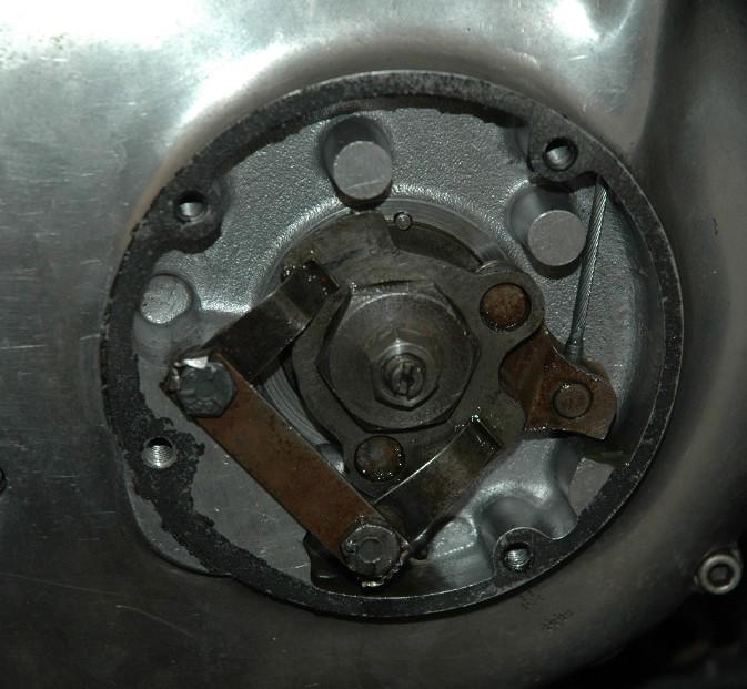

Clutch adjustment
I got full disengagement by increasing the pivot to nipple to 1"1/8 and also milling the handlebar lever holder a bit to increase travel.The pics show the arm at full disengagement and at full engagement when the large nut is always free to rotate but with minimal clearance under it.http://www.triplesonline.com/gallery/ph ... 1050-4.jpg
http://www.triplesonline.com/gallery/ph ... 1050-3.jpg
http://www.triplesonline.com/gallery/ph ... 1050-2.jpg
http://www.triplesonline.com/gallery/ph ... 1050-1.jpg
J'ai fait cette modification sur ma T150V de 1972,c'est la seule façon pour avoir la course nécessaire pour bien débrayer,il faut boucher avec soudure TIG le trou de fixation du rétro dans la cocotte alu,puis la retailler pour éloigner le levier du guidon et obtenir plus de course sur le câble.J'ai aussi la modif du fournisseur Grec.
