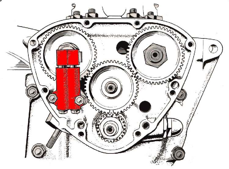

Mais j'ai déjà vu sur internet une modification du circuit de pression d'huile d'un T120 en modifiant le "timing cover" pour envoyer l'huile directement du trou de gauche en sortie de pompe directement dans un filtre à huile avec retour par le trou central.
Bien entendu le passage du "timing cover" entre le trou de gauche et le trou central fut bouché pour permettre cette opération
Et le passage reste intact entre le trou central et le trou de droite du PRV

Ce fut pénible, mais j'ai trouvé la modification et il ne ssmble pas modifier le "timing cover"
http://www.triumphrat.net/4362130-post88.html
