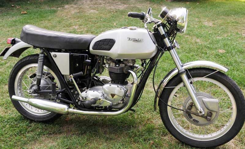

Si je n'arrive pas trop tard pour la vente. J'ai trouvé une TRIUMPH TR6R 650 CE à vendre près de chez moi
Je connais pour en avoir eu Triumph T120, T140, et une 500 Daytona mais la TRIUMPH TR6R 650 CE
immatriculé en 73 je pense que c'est le modèle 1972 vendu tard en 73?.
Je connais pas se modèle avec un carburateur si achat quelle particularité pour se modèle et à quoi je dois
faire attention, pour lui éviter des misères 8) .
C'est le modèle avec huile dans le cadre, pas de clignotant mais bon je peux rajouter, frein à tambour.
Le prix de vente 6500 euros me convient très bien, il me semble que c'est raisonnable je chercherais pas
la petite bête, sauf demander au proprio quel à était son entretient, après cette moto est une vieille dame
alors on peut pas lui demander d'être comme une pucelle :mrgreen:

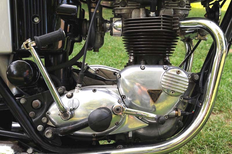

Photo moteur ça me fait bizarre un carburateur il ma semble
photo même genre que celle là

Ou du numéro de série ???
CE correspond à un 71 ...
Elle est proprette , et a de belles chaussettes !!!
Bon, le réservoir ....à négocier avec Elmo !!!!

Re: Peut être achat TRIUMPH TR6R 650 CE
et les pots n'ont rien d'US
c'est des classiques saucissons montés jusqu'au premiers modeles 70

La trappe de visite de l'allumage est de traviole..... comme la mienne. Parce que les filetages femelles du carter de distrib' sont flingués.... On a repercé et retarraudé à côté des trous initiaux.
Pas grave!
jacques F
Messages : 1848
Elmo, chez Triumph , il ont fait 2 jeu de filetages d' origine pour avoir plus d' amplitude de réglage de l' avance.ce n' est donc pas un bidouillage :D
Messages : 11418
Ah tiens.... :shock:
Sur le mien de carter de distrib' il n'y avait que 2 trous diamètralement opposés et l'entraxe était vertical.... j'ai du en refaire 2 autres comme sur la photo qui nous occupe.
Merci Jacques, j'aurai appris quelque chose.

Attention aux modèles 71, la hauteur de selle est assez importante.

bernobby a écrit : 09 mai 2018, 10:55...CE je pense qu'il voulait parler du grand
réservoir Européen.
Et si c'était une TR6C Trophy 71 un peu cabossée (d'où les jantes Akront, portières de phare et feu arrière exotique); remontée avec les pots en bas comme une TR6 pas "C" et un bidon €pro ?
Sinon une TR6R Tiger 72, le "C" restant inexplicable et le "E" venant peut être pour allumage Électronique.
Qui sait ce qui se cache sous la trappe enjolivée et montée à la zarbi comme allumeur ?
Mais elle a l'air complète, propre; alors si elle tourne bien, c'est du kif.
didier, impatient de connaitre tous les préfixes du N° de série.
vu la position du phare , elle doit apartenir a un ancien de la DCA :mrgreen:
