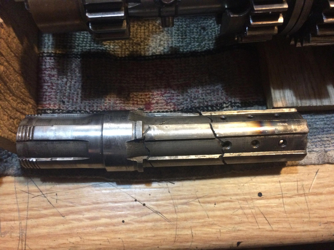

Une catastrophe c'est ça:
Un accident sera quand je réussisse assembler et de nouveau mettre en marche la boite de vitesses Albion. :cry:

Le couleur du bout de chemise du arbre primaire cassé (ou si tu veux l'arbre secondaire), c'est une mélange bleuté-merdouille.
Cela me fait présumer qu'il a frotté avec le butoir de l'arbre primaire, et je dois comprendre le pourquoi avant d'assembler tout de nouveau.
Aussi j'ai vu que la siégé le roulement est très usée pour un roulement grippé et le diamètre est quelque décimes plus grand et peut être la base la siégé aie perdu un peu d'épaississeur, ce qui mets l'arbre primaire un petit plus a l’intérieur de la chemise du secondaire et peut être qu'on y aie perdu son marge de tolérance pour tourner les deux axes, l'un autour l'autre, sans se frotteur leurs bouts.
Mais si on mets une rondelle plus fine entre le pignon de 4 eme et le roulement, ou une cale a la base la siege le pignon pour faire sortir quelques décimes l'arbre primaire de sa chemise (ou arbre secondaire), pour donner un peu de marge, alors qu'il frotte le pignon contre le cloison de l'autre cote de la siége le roulement.
