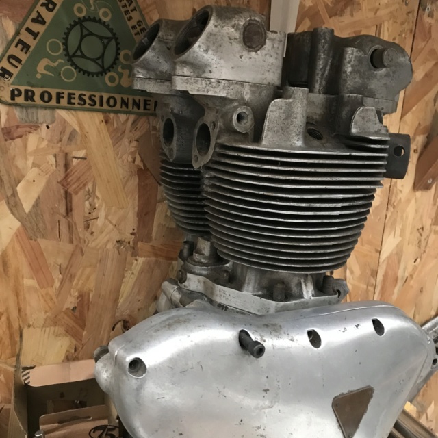

Carter de 3t des années 40 ?
(Indice la réf E2250)

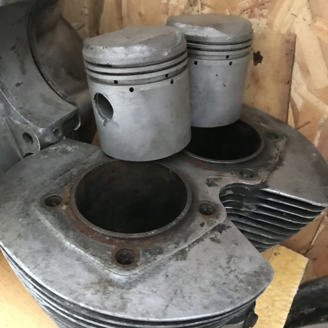

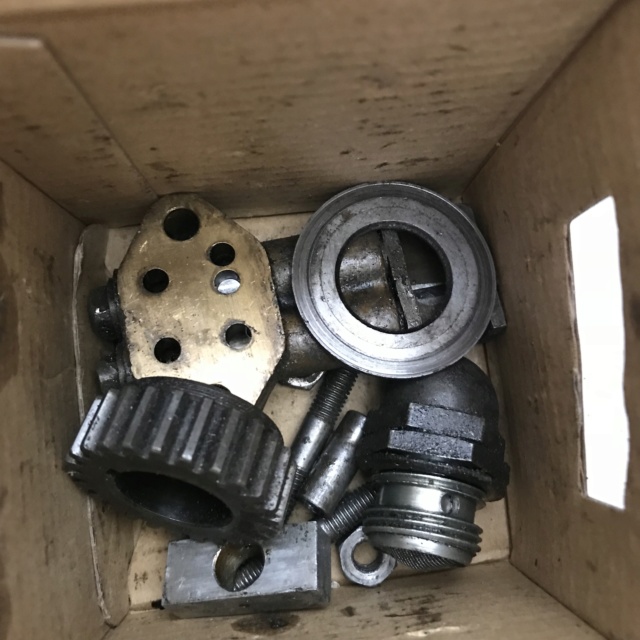

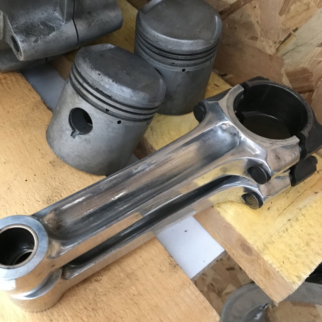

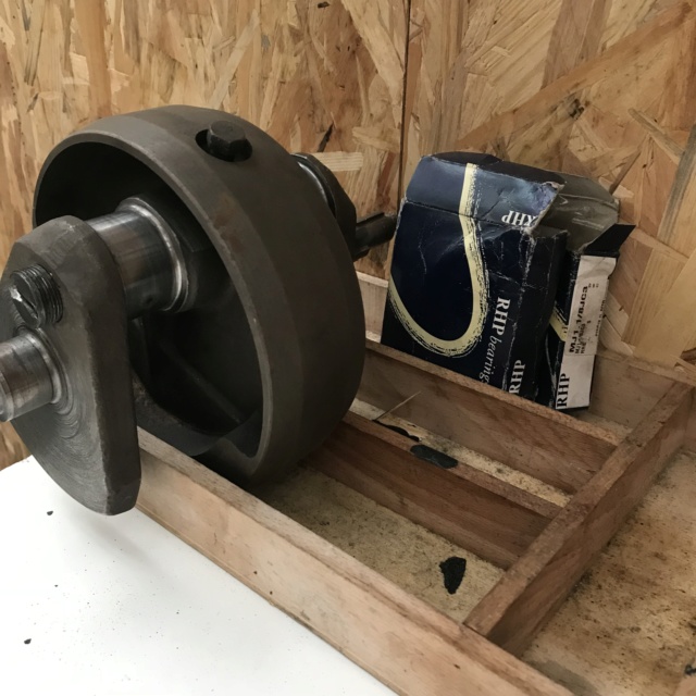

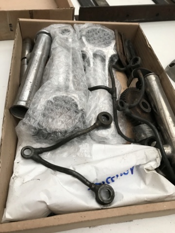

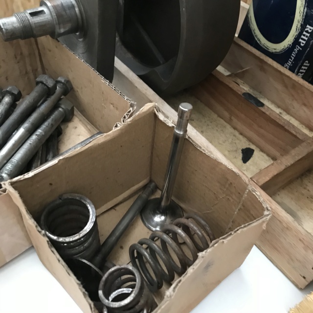

Oui tiens du pre unit..
Après le JAP.. j’ai encore le deuxième moteur T100 à remonter dans autre rigide..

3T (ou T85) mais twin d'apres guerre (en 40 c'était des monos ) et y a magneto a l'arriere et dynamo a l'avant
avant guerre c'était des magdyno a l'arriere
et vu la position de la pompe a huile
c'est ni du 500 ni du 650

CASTROL a écrit : 07 nov. 2018, 16:04 Oui tiens du pre unit..
Intéressant ce que tu as la. Les AC E3134 sont ceux tes 650 unit à partir de 1968 mais ça se monte presque sans problème, à contrôler quand même. Quand au vilo, j'ai un doute c'est soit un 650 unit ( course 82 ) soit un des tous derniers T100 pré-unit ( course 80 ) il y a sans doute un moyen de les différencier mais je ne le connais pas.
A tous hasards, j'ai commis un petit topo sur le remontage de ce genre de moteur mais avec des bielles différentes et des AC encore plus méchants que ceux que tu as.
http://www.motos-anglaises.com/phpBB3/v ... =3&t=32367

J'avais envoyé un mail hier au vendeur, il s'agit bien d'une 3T, bien vu! :wink:
