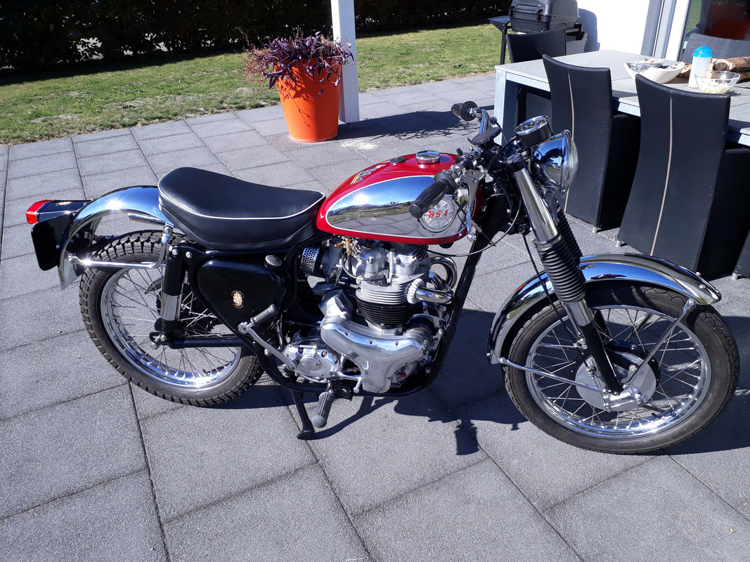

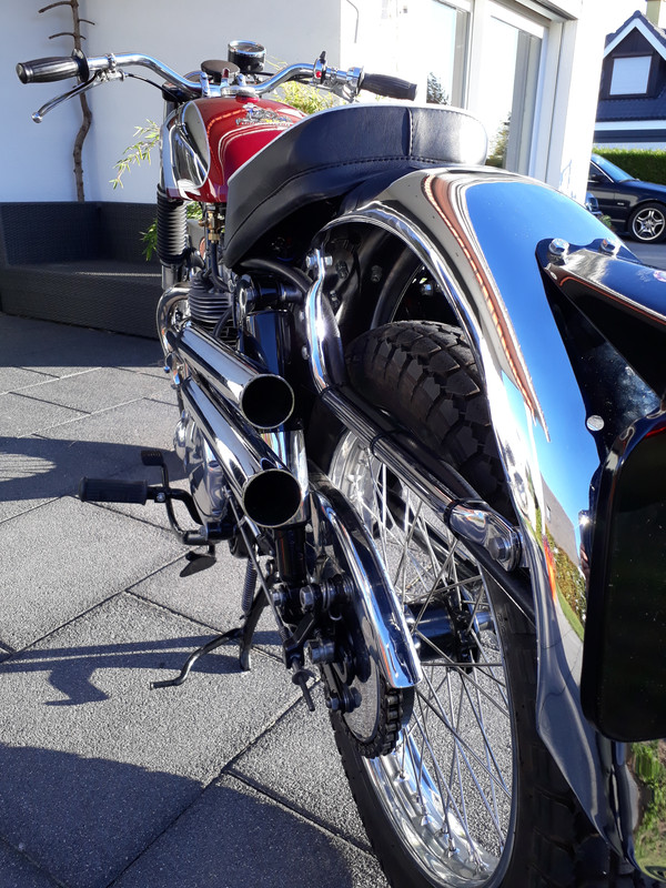

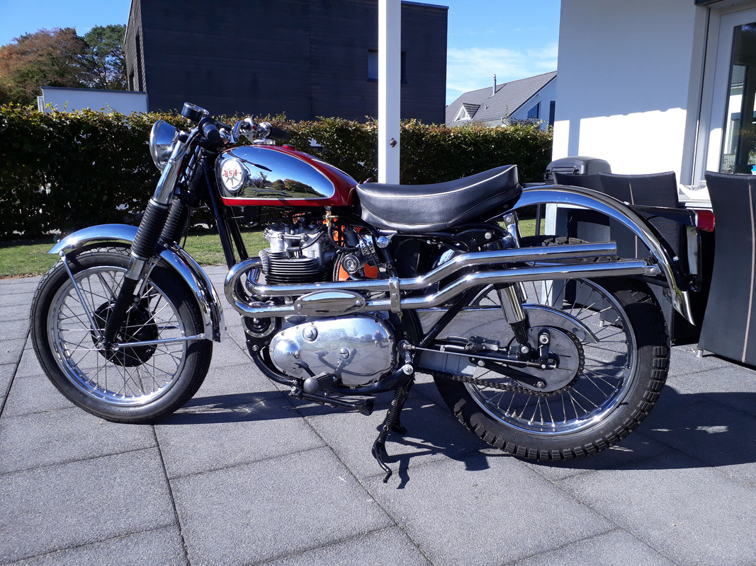

Bon je viens de terminer la restauration complète d'une BSA A10 Rocket Gold Star Spitfire scrambler (le nom est tout un programme!) après 1 an de travail.
Il s'agit d'une des 276 fabriquée seulement en 1962 et 1963; elle est matching number, comme on dit, certifiée par le BSA Owners club. Elle revient des USA. Elle est équipée du phare original qui était vendu en kit par un fabriquant pour équiper ces modèles scrambler pour les faire rouler sur la route. Pour les pots d'échappement, eh bien il n'y en a pas. J'ai juste inséré dans les tubes 2 flûtes d'échappement de VW Coccinelle pour amortir un peu le bruit.
Je vais essayer d'ajouter des photos, j'espère que ça fonctionne
Jeff

Merci pour les compliments.
J'ai eu cette moto des USA en triste état, cabossée, rouillée et avec un piston grippé.
Je l'ai complètement refaite: un nouveau bloc cylindres et pistons, un nouvel arbre à cames racing, une nouvelle pompe à huile haut débit SRM. Les sièges de soupapes refaits avec les soupapes.
Le réservoir a été dé-cabossé, dé-chromé, poli, re-chromé et repeint (rien que pour le réservoir, je pense qu'il y en a pour 1000 Euros.
Les gardes-boue, le guidon, les échappement, le phare arrière et les rayons sont neufs. Les autres pièces chromées ont été dé-chromées, polies et re-chromées.
Je fais chromer mes pièces à Strasbourg.
Il y a eu 2 sortes de couleurs officielles pour ces motos, bleu en 1962 et rouge en 1963. Celle-ci a donc la bonne couleur.
Je vais chercher le code de la couleur et la transmettre.
La moto est équipée d'une magnéto américaine Joë Hunt; elle démarre très facilement. Cette magnéto était montée sur la moto quand je l'ai reçue.
A l'intention de Piaf: ce phare avant est le phare d'origine américain fourni en kit à l'époque, pour que la moto puisse rouler sur la route (j'ai la publicité d'époque). Il était fait pour être rapidement démontable pour s'aligner dans une course. La moto était à l'époque livrée sans phare mais avec la dynamo.
Je n'attend plus que la convocation de l'expert de l'administration suisse pour la présenter au contrôle technique pour avoir le droit de rouler officiellement sur les routes. En Suisse, le contrôle technique est obligatoire pour les motos aussi et elle doit être absolument comme d'origine.
Voilà
