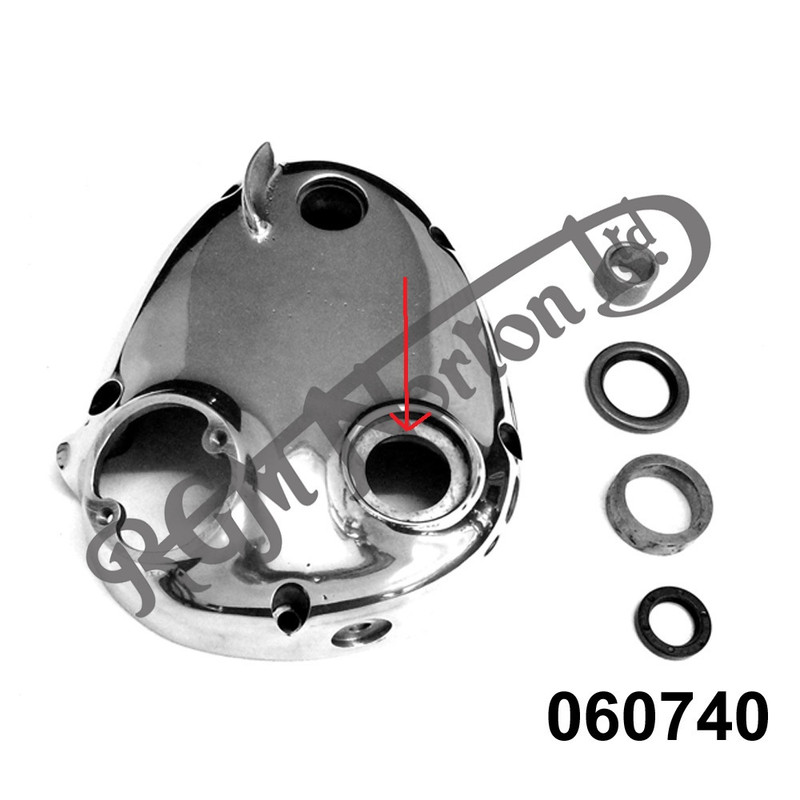

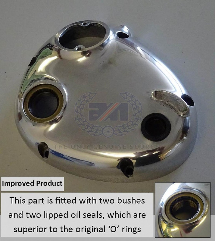

Messages : 17858
Re: carter boite commando
D'origine sur celle de Joe https://andover-norton.co.uk/en/shop-de ... ring-type-
Celui monté sur les 850 MK3 https://andover-norton.co.uk/en/shop-de ... -kickstart
La modif "MK3" est assez courante sur les commandos précédentes.
Je pense que la portée est là aussi pour que le joint se barre pas à l'extérieur,perso je mettrais un joint neuf avec un peu de pâte à joint sur sa partie métallique.
Messages : 5143
Localisation : 29
sur ce carter Francis les 2 joints de tes liens sont montés...un de chaque coté de la portée et c'était un joint torique en place du joint spi interne ,qu'Andover fourni maintenant. donc pour toi cette portée n'influe pas sur l'étanchéité ? si je suis bien, sur certains commando cette portée n'est pas présente?
