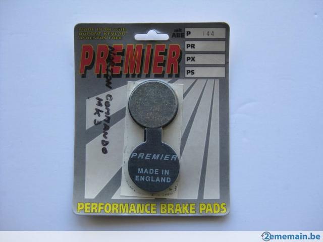

salut.
plus y'a de choix , plus çà cogite :roll: çà va de 15 balles à 48 .....vous utilisez lesquelles?
