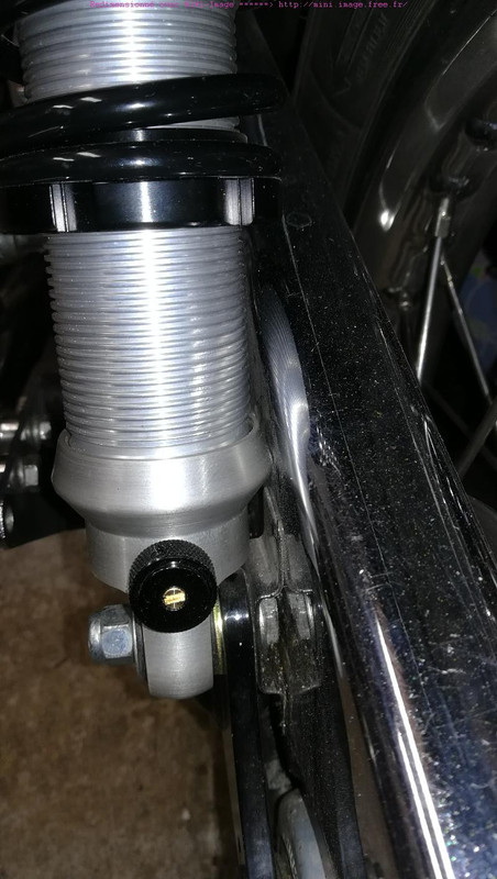

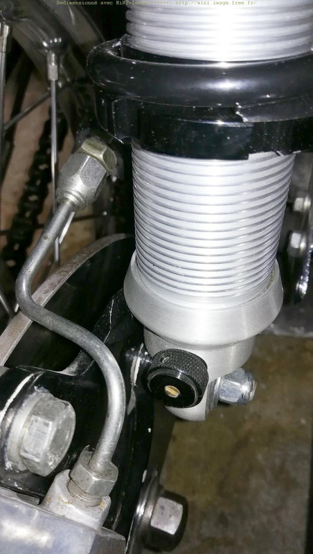

Re: Shock Factory pour Norton Commando MK 3
Le montage est fait :
Les amortisseurs sont fixés au point d'ancrage supérieur comme à l'origine
Pour la fixation inférieure côté carter de chaîne j'ai intercalé une rondelle de 1,5 mm pour déporter l'amortisseur vers l'extérieur
Pour la fixation inférieure côté frein à disque j'ai du entailler la platine jusqu'à que çà passe et intercaler une rondelle de 3 mm pour déporter l'amortisseur vers l'extérieur
Shock Factory m'a indiqué 5 mm maxi
Reste à essayer
Reste à essayer
