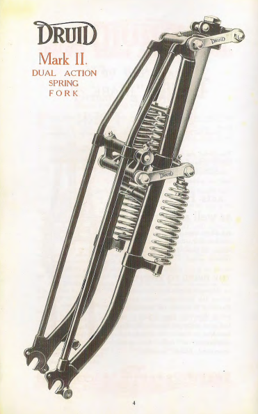

Re: Fourche à parallélogramme (girder fork in English)
https://www.motorcycleclassics.com/clas ... rder-forks
J'ai du me documenter un peu. Il y en a différents types: Druid, Webb, Bramptom, Castle... La fourche ma RE c'est du type Webb et il le manquait les deux "shock absorber spring" du système d'amortisseur par friction de la fourche.
déjà au depart , fourche a parallelogramme ne veut pas dire forcement girder
il y a deux systèmes principaux
girder ; c'est les tés qui sont articulés
springer ; c'est les biellettes au niveaux de l'axe de roue qui sont mobiles
