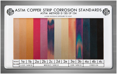

PS: lis toi la directive D-130 de la ASTM americaine.

Merci Pachi,
j' en retire qu' il faut éviter les huiles qui contiennent des sulfures.

Aussi le phosphore, mais sans exagérer, une réduction du 50% qui est dans la plus part des huiles API GL-4 par rapport la GL-5 réduit le décapage de lamines de cuivre. De toutes façons je m'ai lis la directive D-130 et je ne la comprends pas parce qu'il faut connaitre tous les huiles. Les fabricants ne sont pas obliges de spécifier leurs auditifs (soufre désactivé, soufre actif, phosphore, etc.), sinon le degré de protection thermique et a la pression selon la norme API et EP.
Le plus facile c'est de chercher un l'huile pour transmissions avec syntonisateurs en cuivre en fois pour boites de vitesses qui peuvent être dans nos jours tout en acier.
Comme je t'ai dit je me trompe beaucoup et je ne suis pas capable de comprendre en profondeur la directive de classification (1, 1a, 1b, etc), en fonction de la vie et durabilité des métaux jeunes.
