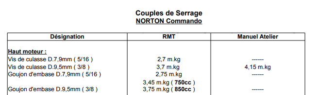

				hello..
N'ayant jamais démonté ....j'ai un doute....Les 2 écrous avants de serrage culasse sont bien sur des vis 3/8e ?  Et c'est bien 4 kg, pour faire une moyenne entre les 2 données ?

				les deux écroues qui sont dans les deux troues entre les culbuteurs le plus a l' avant de la culasse c'est du 5/16 donc 2.7 mkg , mais bon le serrage des culasses Norton est tellement aléatoire que si tu serre un peu plus cela ne va pas changer grand chose !! dans la limite du raisonnable bien sur !

				houps pas de blagues hein Joe!
on a bien dit 3/8 !
ils se serrent donc par dessous (7 et 8 )!
les 9 et 10, accessibles par dessus, sont des 5/16 comme dit Bonnie

				C'est des goujons de 5/16 donc 2.7mkg à la toute grande rigueur 3mkg mais pas plus.
