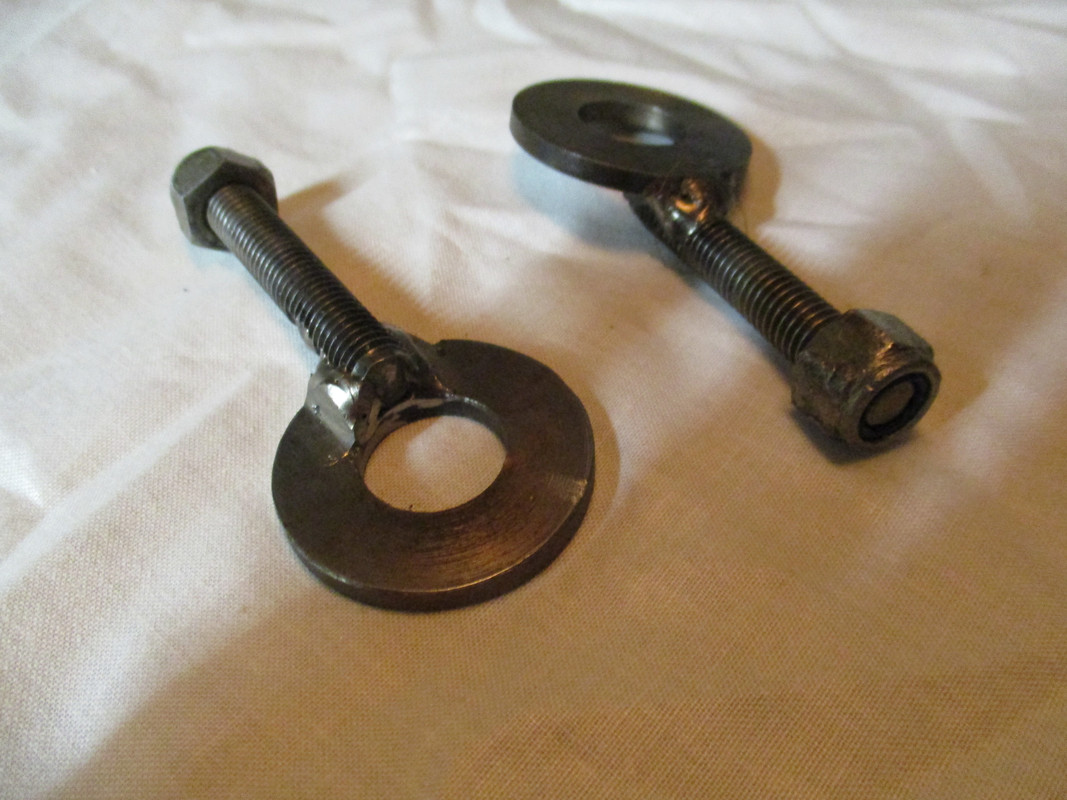

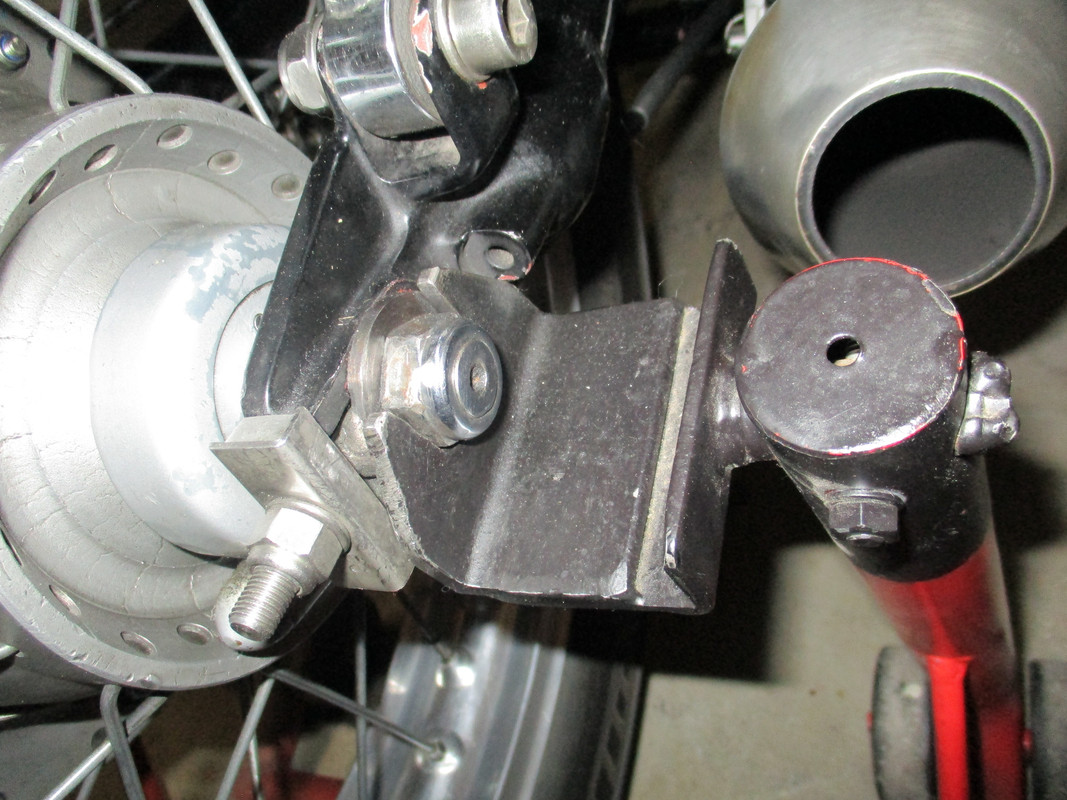

Laisse tomber le système d'origine qui n'est pas fiable , tant au niveau de la conception et de la durée . Je ne sais pas comment se présente l'arrière de ton BA ? mais moi j'ai fait ce montage qui serait modèle Manx ...! une rondelle épaisse , un bout de tige fileté en 8 mm soudée ou il faut pour permettre de passer dans la fourche du BA et la portée bien à plat de l'axe et de son écrou .
Je te mets des photos , mais pour mieux piger ou adapter selon ton cas ; je peux t'en envoyer deux faites en plus mais qui ne sont pas complètes
Il te faudra fabriquer la cornière en inox ainsi que la petite pièce en alu pour bien axer tout çà et que l'écrou de tension ne porte pas de travers .
Tu essaies et si çà va tu les montes et dès que tu en as fabriqués deux tu me renvoie les miennes . Je peux également te mettre les deux grosses rondelles épaisses que le copain m'avait faites , maintenant le diamètre de ton axe ne correspondra peut-être pas .
Pas bien sorcier à réalisé et très largement dans tes compétences .

Bien vu, JC. Effectivement, ça parait nettement plus solide et facile à gérer ! Merci pour la combine.
Alors bien sur, on les trouve tout fait. Mais bonjour le prix... https://www.worksracing.co.uk/chain_adjusters.php
Je sens bien que je vais me faire une mini série et que je vais équiper l'Atlas et le Triton !
