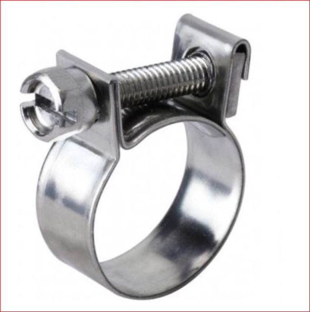

				Tu fait ça que tu veut
Mais il y a des colliers plats exprès pour les durites qui se démontent en 1 min 30 sans abîmer la durite
				Re: Diamètre des durites d'essence
				Publié : 07 mai 2019, 15:01
				Çà?
ou ça?
				Publié : 07 mai 2019, 15:10
				Ou ca. Les seconds sont moins agressif pour la durit et se démontent plus facilement. Et ils sont plus beau en plus.
Je viens d'en commander 10 pour 10€ port compris. Il faut juste bien choisir la taille car il y a moins d'amplitude que les serflex.
				Publié : 07 mai 2019, 15:18
				La 2 version
