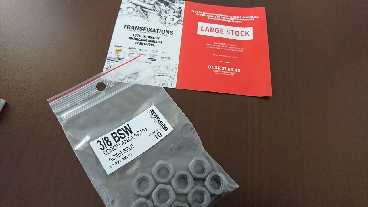

Eh ben tiens, ça n'a pas l'air facile de trouver de l'écrou bsw en 3/8 - 16 en France.... Y m'en faudrait 3 seulement....
Z'auriez pas une adresse dans un tiroir ?

Eh beh oui, c'est là que je suis allé en premier.
Hélas, en écrous Whitworth, ils ne proposent que du 5/16 borgne, du 3/16 et 7/16 classique hexagonal,
et du 1/4 nylstop....
Du coup, je me suis rabattu chez Transfixatios, commandés mercredi soir, livrés ce midi.
A 5 € les 10 écrous, je peux bien en perdre un peu...
