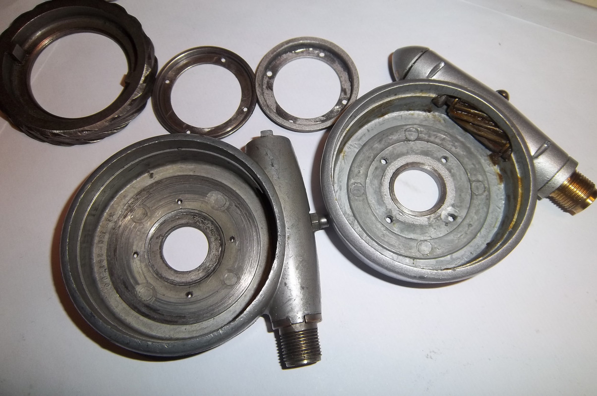

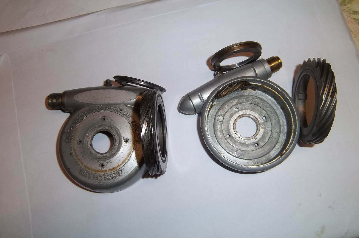

je ne parle pas de Aimé Jacquet bien sur que non ! mais d'une reproduction infâme acheter chez Andover pour ma Norton en ratio 1/2 , je n'ai pas pris du emgo mais leur " marque" malgrès qu'ils ce ressemble comme deux gouttes d'eau , de toutes façons j'avais l' intention de monter la pignonnerie dans mon boitier histoire de faire plus authentique !!....... mais pris par le temps je monte l'entraîneur neuf tel quel et la impossible de le monter :evil:
il ne s'enfonce pas comme l'ancien et ne se bloque pas au serrage !! en y regardant de plus prés il est différent de l'ancien le boitier est plus épais ainsi que la chape qui retient la roue en "zamac" mais cette roue est la seule pièce qui se rapproche le plus de celle d'origine , donc je pense changer finalement que celle ci mais il faut quand même en usiner un chanfrein au centre , décidément pour un entraîneur a 70 € ne récupérer que une pièce dessus !! :evil:

J'ai changé cet entraîneur il y a 2 ans sur ma commando,pris chez Andover Norton dessus,comme celle d'origine marqué "made in england",avec le décalco pour le graissage (important),pas de souci.
Il faut pas hésité à les contacter quand il y a un souci,peu le font il me semble,dommage.
Faire gaffe à "l'obus" la partie pointue à son extrémité,s'il se barre en roulant la vis sans fin se barre aussi et c'est HS,cet "obus" est juste serti,à vérifier de temps en temps.

oui merci Francis je connais ce problème ,c'est pour cela que sur la repro ils ont retreint le boitier ( les deux marque en travers) moi je préfére percer entre "cuir et chair" tarauder et mettre une vis en 4/70

les métaux des engrenages ne semble pas de mauvaise qualité ! le problème c'est qu'il ne prend vraiment pas la place de l'ancien et ne se bloque pas au serrage et j'ai du mal a voir exactement d' ou viens le problème ? :evil:

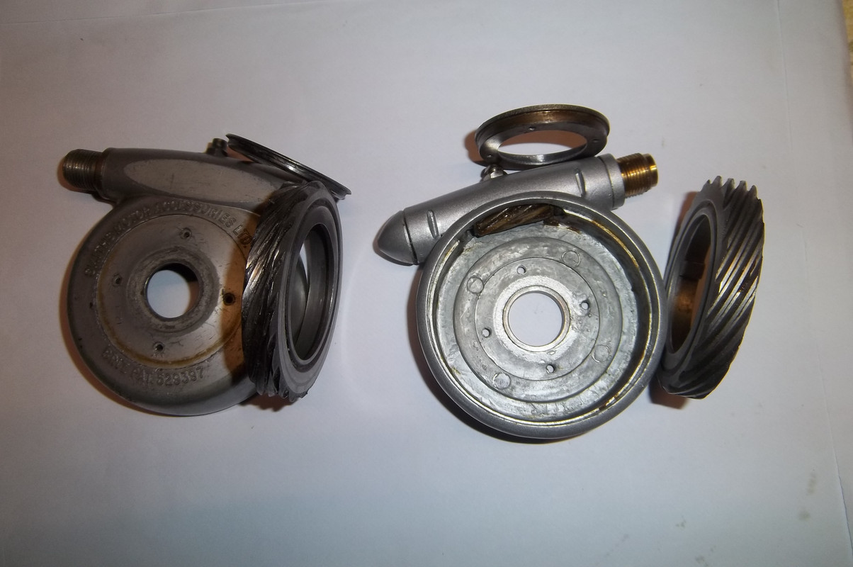

La conception de ce truc est une ineptie depuis toujours ... en plus associé à un câble de près de 2m...
Les reproductions de ces trucs sont de la daube depuis plus de 40 ans qu'ils existent ... on ne change pas une équipe qui gagne.
Donc pour leur donner de la durée de vie, il faut un câble en parfait état, lubrifié mais pas trop (j’utilisais de l'huile de machine à coudre)
Et surtout comme dit plus haut, une entretoise en acier.
Le but de cette entretoise est de centrer le machine, mais aussi d'éviter que le carter du bazar soit écrabouillé par l'axe de roue qu'on sert comme un maboul en général (surtout sur la Commando).
Sur le dernier que j'ai monté, j'avais même agrandi l'alésage du carter pour augmenter la portée de cette entretoise.

bonnie33 a écrit : ↑18 mai 2019, 21:51 les métaux des engrenages ne semble pas de mauvaise qualité ! le problème c'est qu'il ne prend vraiment pas la place de l'ancien et ne se bloque pas au serrage et j'ai du mal a voir exactement d' ou viens le problème ? :evil:
As-tu bien empilé toutes les pièces nécessaires ? La pièce N° 34 est indispensable...Et bien sur, la rondelle N° 35 et l'entretoise N° 4. Ca va de soi, mais je n'avais pas la rondelle 34 sur mon ancien montage, avec le vieil entraineur bien fatigué !

ET a écrit : ↑19 mai 2019, 08:56
C'est ce que j'avais fait sur la Zerton. Ecrabouiller ce pauvre boîtier au fil des ans n'est pas sympa, surtout eu égard à la piètre qualité de cet alliage.
J'ai fait faire une entretoise acier qui traverse l'entraîneur. Il faut ensuite empêcher la rotation,
enfin ça va pas faire des tours, mais surtout il faut aligner le câble. Une petite mécanindus et basta. De fait, l'entraîneur bouge un peu,
mais ça fonctionne bien.
