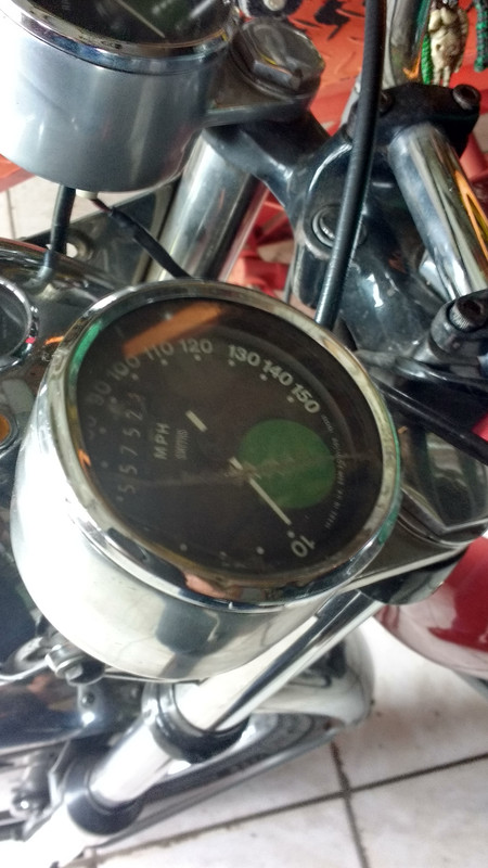

j'ai un verre de compteur cassé et le cerclage abîmé sur ma Commando.
Vous auriez un truc machin bidouille pour remettre ça tout beau tout propre ?
Merci ...

Oui mais il faut le sertir et ça semble le plus compliqué à faire surtout sans la machine.
rickman En ligne
Messages : 8371
Re: Verre de compteur cassé .........
la machine est indispensable !
je l'ai fait faire chez un mécano bien connu .....c'est parfait !

Sur la mienne je l ai fait au marteau et au burin, c est pas hyper propre mais c est solide , et puis y a le cache caoutchouc autour sur ma t120..
Messages : 1458
Ca tombe bien, c'est les seuls outils en ma possession ....

le verre est remplacé, évidemment ça a merdé, sutététrobo!
Bon, ça le fera quand même.
Pendant l'opération du sertissage le cerclage c'est "découpé".
J'en ai profité pour tourner une pitite vis manquante.
En gros, ce genre de truc, c'est de la merde .........
Pourtant, tout avait si bien commencé.
Moralité, je ne laisserai plus ma moto tourner sur sa béquille latérale dans ma pelouse
pour ouvrir ce p....n de portillon!!!!!!
Ah, aussi, j'ai fini le taf à coup de marteau 8) , heureusement que j'en avait un :D

Alors, je n'ai jamais compris pourquoi je l'ai retrouvé par terre du côté droit, la béquille est à gauche.
La moto avait l'air stable béquillé.
Seul dommage, le compteur qui s'est pris un mur ...
Pas de béquille cassé ou enfoncé dans la terre ...
Pour ce qui est du sertissage, avec le recul, j'usinerai un galet comme sur l'appareil que nous montre Bertrand plutôt que
de me servir d'un roulement ...

Richard a écrit : 14 juin 2019, 07:48Pour ce qui est du sertissage, avec le recul, j'usinerai un galet comme sur l'appareil que nous montre Bertrand plutôt que de me servir d'un roulement ...
Si tu avais suivi le lien que j'ai mis et lu l'article, tu saurais que cet outil était utilisé par Smith sur les foires pour sertir les compteurs que les gens apportaient.
Nanard du Triton s'est fait le sien sur ce principe et ça marche super bien. La forme du galet est évidemment déterminante pour ne pas découper le cerclage.
