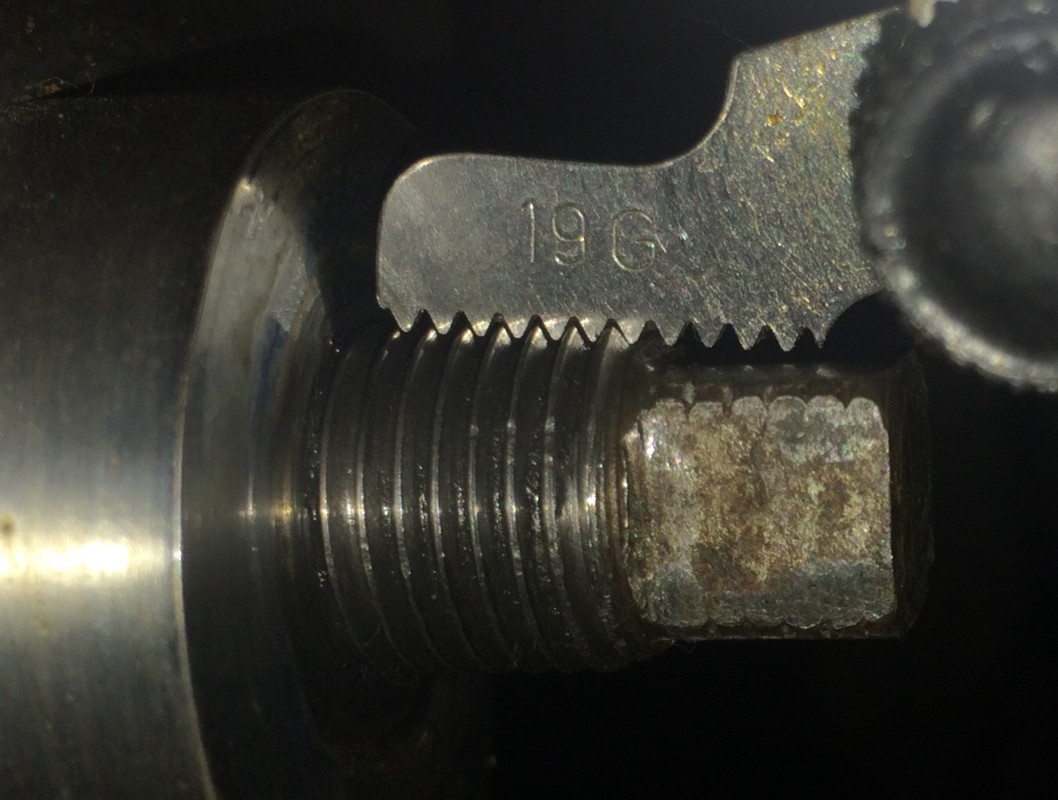

Re: Goujon R.E. et tpi (toujours la pénible ignorance)
le peigne du 19 tombe pas pile poil
t'as essayé un 20 ?

PHILIPPE a écrit : 24 juin 2019, 20:21 le peigne du 19 tombe pas pile poil
t'as essayé un 20 ?
Oui, je viens de faire l’essaie donc j'ai emporte une écrou d'autre goujon de la fourche (un des deux du basculant supérieur de la T de fourche), qui se vise bien sur le goujon des amortisseur de friction (zerton, plus mieux comme ça, n'est ce pas? :wink: ), et aussi j'ai emporté chez moi a Madrid le goujon 1/2" - 20 tpi qui va de bout en bout de la moto pour les repose-pieds qui a leurs filets très endommages.
En principe l’écrou se vise sur le goujon très forcé. C'est la cause pour laquelle avant ce post je n'avais pas essaye la viser plus. Mais maintenant j'ai vise forcé quelques tours et après une grande assistance sur les premiers filets l’écrou se vise enfin doucement. Pour tant de ce coté le filet c'est un 1/2" - 20 tpi UNF. Un peu étrange a mon avis car je méfie que le standard UNF était déjà aux années 37.

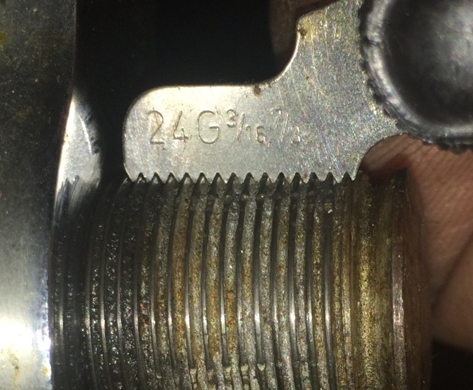

Pachi a écrit : 24 juin 2019, 19:46 Image
Comme Philippe pour le 19 tpi, je trouve que le 24 démarre bien, mais finit assez mal, non ? Ou c'est la perspective ?
T'es sûr que c'est du 3/4 ?
