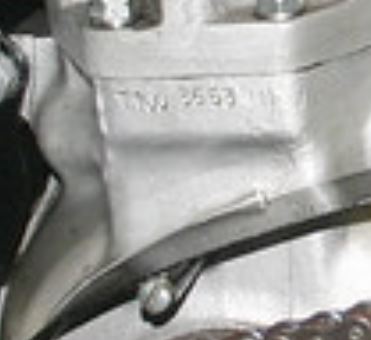

par Lampel
Petite nuit pour chercher des images, ce n'était pas prévu.
Si ça peut faire avancer vos déductions.
La différence des carters se voit sur les images 1 et 3 quant à la 2, elle était annoncée comme (une vraie)
Re: numeros TRIUMPH avant 1950
Publié : 08 oct. 2019, 14:29
Sur la photo 3 le bloc cylindres est monté à la Dagobert....et je doute de la frappe des numéros moteur...
Publié : 08 oct. 2019, 15:32
la 3 et la 4 sont des cylindres de generateur
la 2 n'est certainement pas une authentique ; les numeros moteurs se terminant par NA n'ont été utilisé que de 51 a 52
les numeros indique 1951
