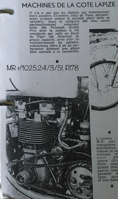

Article dans MR n° 929 du22/10/48 pge351,
photo image dans MR n° 1025 du 24/3/51 pte 178.

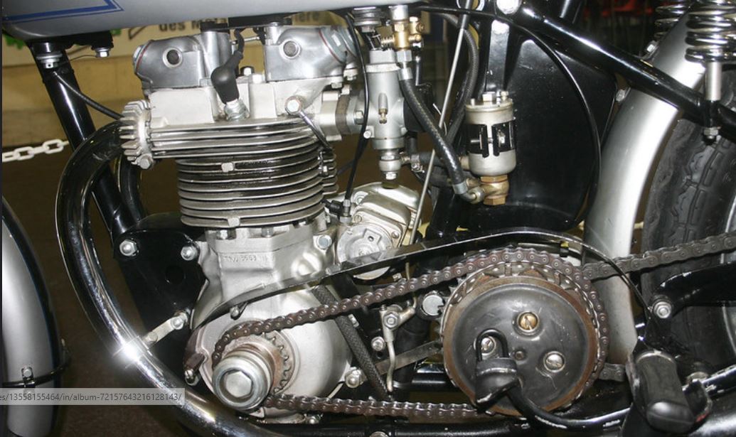

une authentique vue au salon de limoges 2014

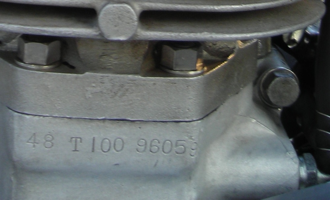

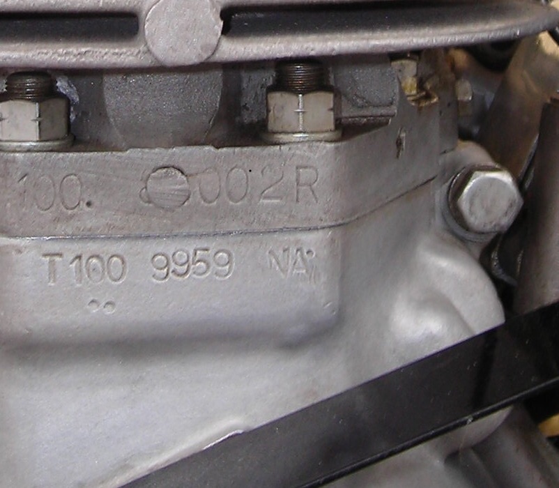

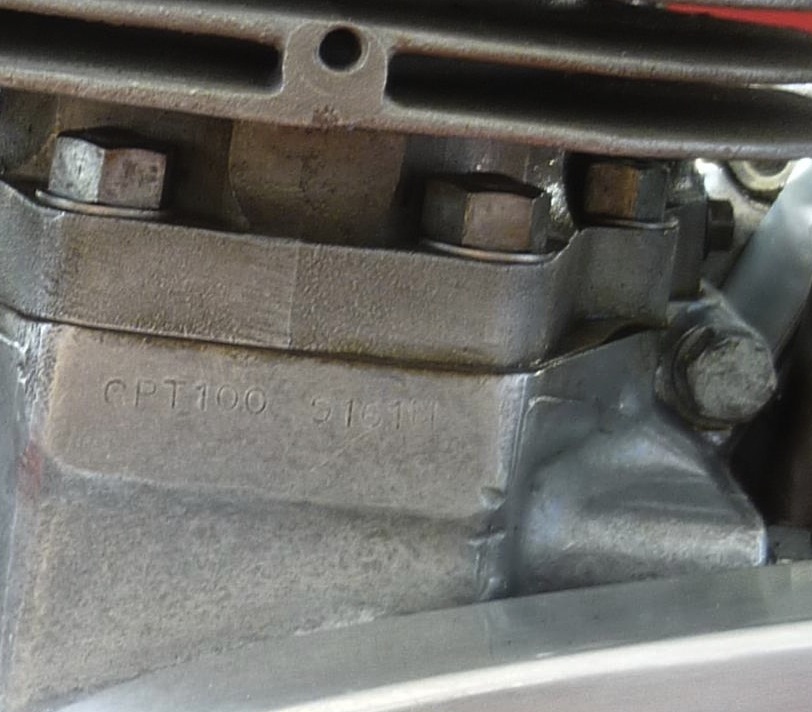

Petite nuit pour chercher des images, ce n'était pas prévu.
Si ça peut faire avancer vos déductions.
La différence des carters se voit sur les images 1 et 3 quant à la 2, elle était annoncée comme (une vraie)

Sur la photo 3 le bloc cylindres est monté à la Dagobert....et je doute de la frappe des numéros moteur...

la 3 et la 4 sont des cylindres de generateur
la 2 n'est certainement pas une authentique ; les numeros moteurs se terminant par NA n'ont été utilisé que de 51 a 52
les numeros indique 1951
