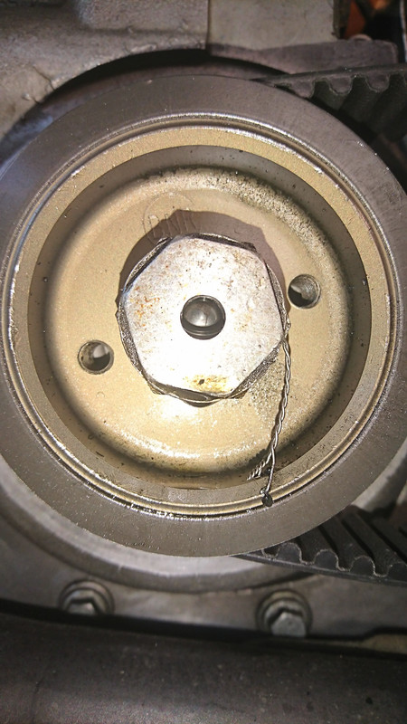

Je m'agite autour de la Seeley pour qu'elle soit prête pour les Coyotes.
Comme elle n'a pas tourné depuis la Classic Race à Pau Arnos, toute l'huile est descendue au rez de chaussée, on connait la musique.
Donc hier soir, vidange. Et en regardant de plus près, de l'huile est sortie par la queue de vilo :shock: :shock: et pas par le joint spi,
et a tapissé le carton posé sous la moto.
Qu'est-ce que c'est que ce vilo qui possède une bille dans sa queue, et qui a une correspondance dans le carter ?

le G 50 y fait rien que des betise ça comme...toute l'huile descend, et se barre par le vilo ! ce serait normal piske l'heur'niflard y's'mouche dans la soie ! :roll:

ce systeme de bille avec ressort est un moyeu antique de reniflard du bas moteur
le vilo est percé tout le long coté transmission
j avais ca sur mon triton , je l ai bouché puisque j avais reniflé ailleurs en plus gros et surtout vers un recipient

C'est donc une modification du vilo existant... Mais ce moteur est par ailleurs
bien "reniflardisé", alors ce système ne me dérange pas, je ne connaissais pas, c'est tout.

bonjour zerton, on en avait parle a PAU (tu écoutes pas) :lol: ,j'ai ce montage sur le weslake :mrgreen:
