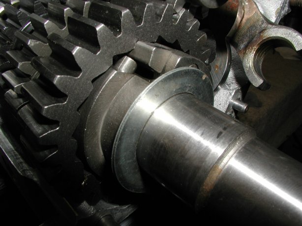

Je pense que tu devrais nous montrer les morceaux... Ça nous aiderait à t'orienter sur le pourquoi ça pète.

Re: Rochet de kick
Bon c'est de l'usure normale, rien de cassé. Ça veut pas dire que c'était de la bonne qualité pour autant...
Ton pignon de 1ère peut rester comme ça à mon avis, par contre tu peux vérifier la bague bronze qui prend souvent
du jeu, même qu'on dirait qu'elle est fendue, ou alors c'est un artefact de la photo?
Et regarder aussi la bague du kickstart shaft, on n'aime pas la changer parce qu'elle est dans un trou borgne,
mais si elle a trop de jeu ton kick ne travaillera pas bien dans l'axe.

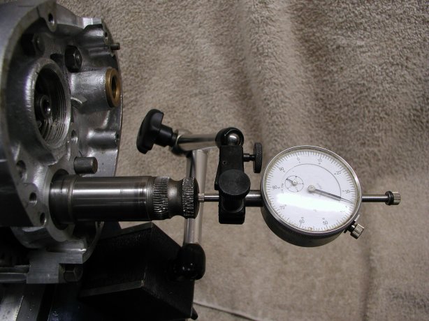

Tu causes de cette bague ?

Re: Rochet de kick
Il faut aussi que l'arbre de kick (et donc le kickshaft pawl) entre suffisamment dans le pignon de première, et sans jeu excessif.
Si on constate du jeu, on peut caler entre le carter et l'arbre de kick avec une rondelle d'isolastic arrière (06.0775 à 06.0778).
