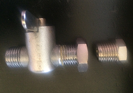

Je l'ai déjà expliqué plusieurs fois et a la fin je devrai faire un tutoriel
On doit acheter un adaptateur hydraulique en laiton de 1/2 a 3/8, qu'on vends a Leroy Merlin par exemple. http://www.leroymerlin.es/fp/912229/mac ... /8''-laton
Le cote 1/2 a le même filetage que les robinets anglaises classiques et il ne faut que le viser fort avec quelques gouttes de Nural 50 (ou 61), au réservoir.
Le cote 3/8 a un filetage de 24 tpi, que heureusement c'est presque compatible avec le M10 x 1.00 ,que heureusement c'est une mesure très habituel pour les robinets d'essence... Ducati Road, Vento, Scramble, etc... par exemple: https://www.amazon.es/CMParts-Grifo-Gas ... B0767LVCT1
il ne faut que passer un taraud en métrique au cote de 3/8 de l'adaptateur pour reprofiler le filetage a M 10 x 1.00, ou si tu veux simplement visser la robinet directement donc les filets de laiton de l'adaptateur vont céder et s'adapter très facilement.
C'est ça ce que j'avais fait il y a longtemps sur le réservoir de Juliana et maintenant j'ai deux robinets on/off/réserve et elles ne fuient jamais.

Tiens, je m'ai donne le temps pour t'expliquer mieux la bricole avec quelque photo.
Les pièces sont facilement disponibles et très faciles de trouver sur tout le marche européen et dans le cas que nous soyons déplaces et que nous ayons n'importe quel problème avec la robinet nous sortirons du problème rapidement et a bon prix sans devoir attendre l'arrivée d'une pièce américaine ou anglaise.

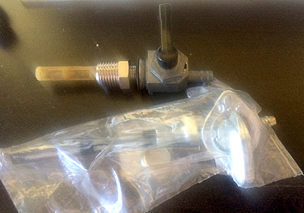

Oui, le but est de trouver un trois positions. Et Michelvincent n'avait pas donné le modèle de celui qu'il avait acheminé frauduleusement depuis les US...
Pour le moment, je m'orienterais bien vers ça : https://www.billetproofdesign.com/1-4-n ... fuel-hose/
Mais 1/4 NPT ça ne me dit pas grand chose. Est ce que ça a un rapport avec BAP? La solution de visser en force dans le réservoir sera peut être retenu sauf si je trouve un adaptateur qui "a des couettes" comme a fait Pachi.

C'est ça que tu cherches?
https://www.feked.com/1-4-bap-type-fuel ... 645c2fde11
Ce ne sont pas les mêmes (le raccord au réservoir est différent) mais j'ai cette marque sur la Guzzi et ils ne fuient pas .
