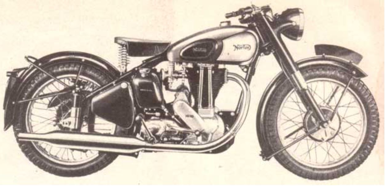

				Publié : 16 sept. 2019, 17:38
				la 500T avec sa BTH
l'ES2 avec sa magdyno
				Re: Magneto ou BTH sur mono?
				Publié : 16 sept. 2019, 19:17
				par vincent 3131
				Merci beaucoup pour les photos, compris. Je dois donc remonter une magdyno, et pour cela allonger la pipe d'admission: sur les photos, on voit clairement qu'elle est plus longue sur l'ES2 pour mettre le carbu derrière la dynamo. Par contre, je suis étonné de la proximité entre la dynamo et le cylindre, environ 1 cm. Cela ne risque pas de poser des problèmes de chaleur?
