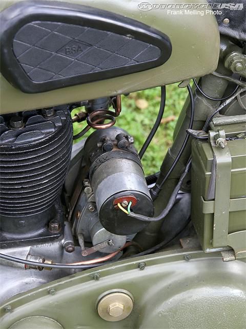

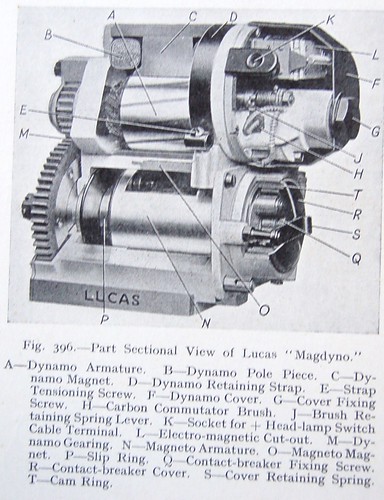

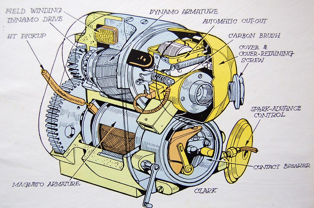

une magdyno c'est une magneto avec une dynamo boulonnée dessus et entrainé par le meme pignon de distribution
c'estait lucas qui fabriquait ; BTH n'en ont pas fait c'etait monté sur tout les monos BSA pre unit et les mono pre unt d'autre marque
la 500T netant une moto de competition , pas d'eclairage , donc pas de magdyno mais une simple magneto BTH

Merci beaucoup pour les photos, compris. Je dois donc remonter une magdyno, et pour cela allonger la pipe d'admission: sur les photos, on voit clairement qu'elle est plus longue sur l'ES2 pour mettre le carbu derrière la dynamo. Par contre, je suis étonné de la proximité entre la dynamo et le cylindre, environ 1 cm. Cela ne risque pas de poser des problèmes de chaleur?

C'est le même montage sur tous les BSA monos ...peu d'espace entre le cylindre et la dynamo ...Seules les Velopette (Dieu bénisse Eugène Goodman) ont la dynamo qui nage avec élégance dans un frais courant d'air pur , devant le puissant monocylindre qui a fait la renommée de la marque ...
