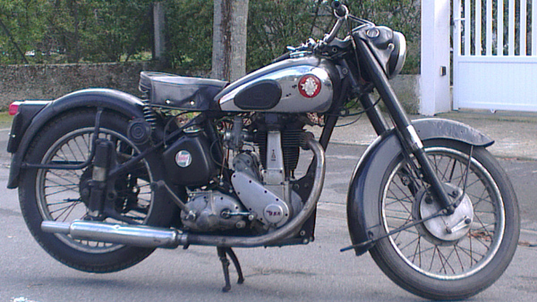

J'avais trouvé une boite à outil qui manquait sur ma BSA B31 coulissante
Mais il ne se monte pas car le réservoir d'huile se met en travers du chemin.
D'où ma question :
Existe t'il des réservoirs d'huile différents sur les coulissantes. Ma bécane a le cadre d'une M20 coulissante mais un moteur de B31. Et je me demande si la boite à huile est la bonne.
La mienne:

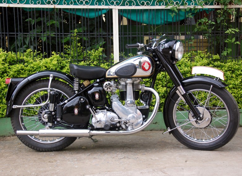

Et c'est comme ça que je la voudrais:
J'ai du mal à dire si les 2 réservoirs d'huile sont différents, j'ai tendance à dire que oui.
A votre avis?
Et si vous êtes d'accord pour dire que l'un est moins grand que l'autre, savez vous où en trouver un (petit comme sur la 2ème photo) qui me permettrait de monter cette boite à outils?

Les différences entre les deux réservoirs d'huile des photos, malgré qu'elles sont prises a partir d'angles différents, sont plus qu’évidentes elmo.
Mais le fait indiscutable c'est que tu ne l'as pas pu monter.

Salut Elmo !
Et en revoyant le montage-positionnement du réservoir, pour laisser de la place à cette boîte ?

Salut Loïc.... Non, impossible à déplacer pour plein de raisons un peu compliquées à expliquer ici.
Salut Pachi.... Ben non, je ne peux pas le monter avec le réservoir tel que je l'ai. J'ai cru que ce serait facile car il y avait les fixations prévues sur le garde boue mais au moment où j'ai regardé ça la boite à huile était démontée. Du coup trop sûr de moi, je l'ai fait peindre..... La boite à outil est magnifique .... mais in-montable.... Du coup , je suis au bord du suicide :cry: :cry: :cry:

A l’œil, on peut dire qu'ils sont différents. Mais pour trouver ça...
A voir également du côté des A7 - A10 coulissante: ça a l'air de ressembler à ce que tu cherches...
Ca permettrait d'élargir le champ des recherches (Si il n'y a pas de différences).
