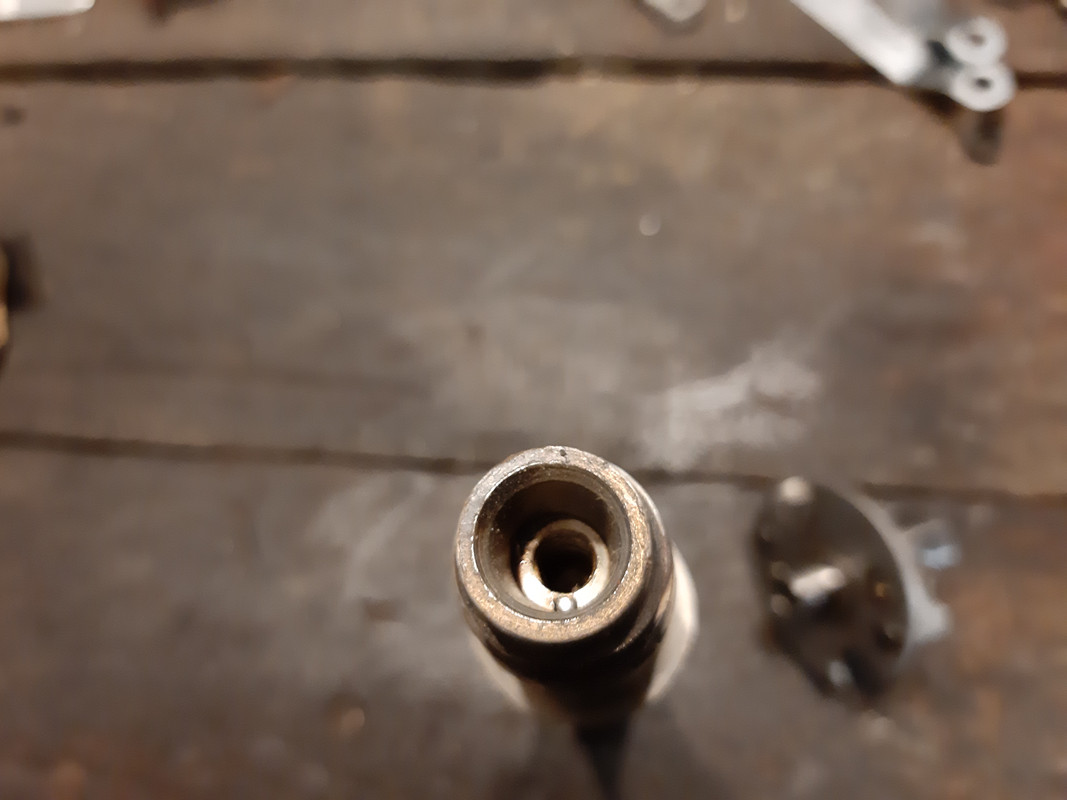

Merci pour ta réponse elmo,mais c'est une ancienne machine de piste et je n'ai pas d'alternateur ni de de cone en bout d'arbre à cames pour fixer l'allumage.Donc impossible de mettre un boyer, pazon, trispark ou autre.
Il me faut un allumage autonome.

Minigaz14 a écrit : ↑25 sept. 2019, 02:10 Merci pour ta réponse elmo,mais c'est une ancienne machine de piste et je n'ai pas d'alternateur ni de de cone en bout d'arbre à cames pour fixer l'allumage.Donc impossible de mettre un boyer, pazon, trispark ou autre.
Il faut de toutes façons prendre l'info de la position du piston quelque part pour renseigner n'importe lequel des allumages, ausi électronique qu'il soit: le boitier ne va pas deviner tout seul si le piston est en haut ...
Y'a quoi comme allumage actuellement?

Y un cone sur l'AAC d'echappement mais un cone femelle
Si ton AAC n'est pas perçé c 'est qu'il a été monté un AAC d,admission (ou de pre unit)

PHILIPPE a écrit : ↑26 sept. 2019, 15:17 Y un cone sur l'AAC d'echappement mais un cone femelle
Ce serait y pas un ergot que l' on aperçoit au fond de l' évidement ?

Publié : 26 sept. 2019, 15:40
oui il y a un ergot dans le cone pour caler le rotor (ou l'avance automatique ) par rapport au PMH

par guyader
Merci Philippe.
Ergot qui peut donc empêcher un cône de s' y loger à fond...

La rainure dans le cone est assez profonde pour ne pas que ça arrive si c'est bien positionné
L autre post concerne une commando et je sais pas comment c'est gaulé

Alain B. a écrit : ↑26 sept. 2019, 14:45
Je me suis posé la même question mais en allant voir le site d'Electrex, je crois avoir compris que c'est à la place de l'alternateur et l'info de position du piston est prise avec le vilo au lieu de l'AAC.
Si j'ai bien compris :roll: .
