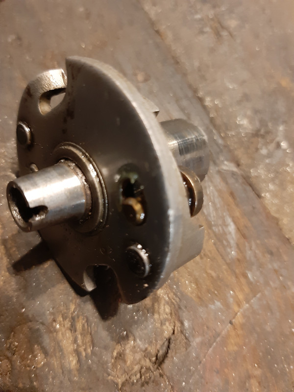

Il faut de toutes façons prendre l'info de la position du piston quelque part pour renseigner n'importe lequel des allumages, ausi électronique qu'il soit: le boitier ne va pas deviner tout seul si le piston est en haut ...
Y'a quoi comme allumage actuellement?
Re: Allumage autonome t140 electrex ou hpi
Y un cone sur l'AAC d'echappement mais un cone femelle
Si ton AAC n'est pas perçé c 'est qu'il a été monté un AAC d,admission (ou de pre unit)

PHILIPPE a écrit : ↑26 sept. 2019, 15:17 Y un cone sur l'AAC d'echappement mais un cone femelle
Ce serait y pas un ergot que l' on aperçoit au fond de l' évidement ?
oui il y a un ergot dans le cone pour caler le rotor (ou l'avance automatique ) par rapport au PMH
guyader
Messages : 3452
Localisation : F 73
Message non lu par guyader »
Merci Philippe.
Ergot qui peut donc empêcher un cône de s' y loger à fond...
La rainure dans le cone est assez profonde pour ne pas que ça arrive si c'est bien positionné
