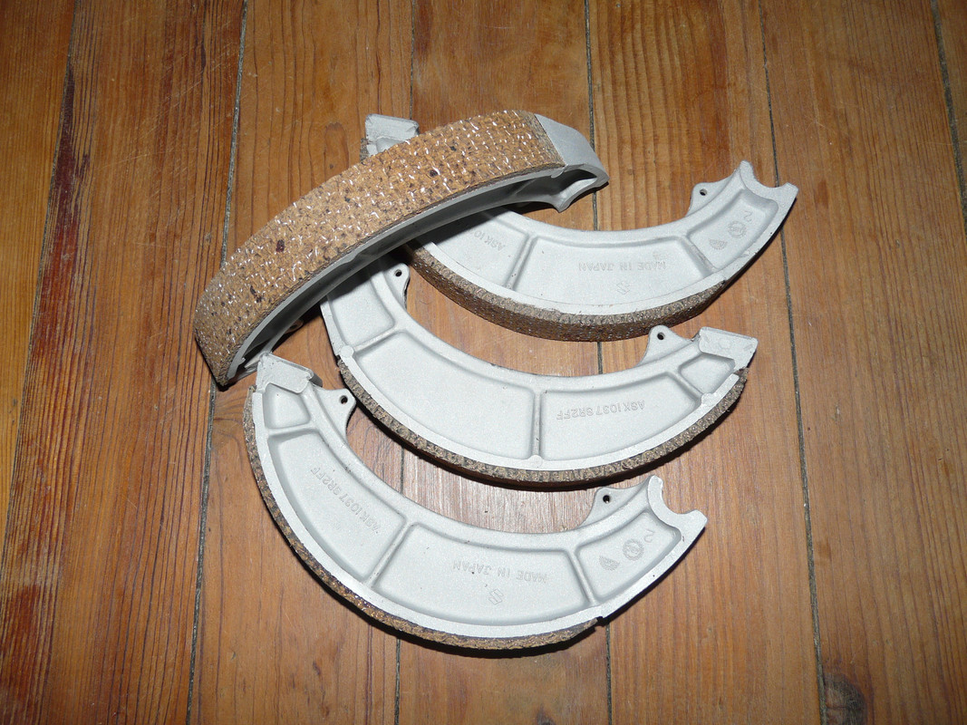

En Rhones-Alpes, on est très nombreux à faire "rechaper" nos mâchoires plutôt qu'à en acheter des déjà garnies. Ca revient à environs 15€ la mâchoire, on choisit la tendreté, l'épaisseur, c'est microbillé, bizoté, collé et ça marche plutôt très bien. L'entreprise est Colindus (http://www.colindus-sedaia.fr/). Ils ont l'habitude de bosser sur des véhicules anciens en rénovation.
Voila ce que ca donne sur les vieilles mâchoires Suzkiki du Triton, garnitures tendre :
