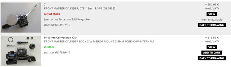

J'ai monté le MC complet avec piston de 13mm sur la Commando d'un copain...
Ça va beaucoup mieux, surtout en duo avec bagages.
Difficile d'estimer le gain, mais l'attaque de freinage est bien meilleure... on gagne des mètres précieux, et un peu de sérénité! (J'ai dit un peu, hein...
Sur la mienne, j'ai monté un MC d'occasion, d'origine Coréenne (Non, pas sur la tête
), avant que le MC de Andover n'existe.
A cette époque, la mise au point de la modif de piston pouvait s'avérer compliquée
L'ensemble m'a coûté une cinquantaine d'€. et se monte sans modification des équipements de la moto, hormis la dépose du MC d'origine et la fabrication d'un flexible avia adapté aux deux sorties.
L'efficacité est identique au MC d'Andover.

ok . merci Alain. et tu conserves le commodo origine . Ce que je rechercheAlain B. a écrit : ↑27 oct. 2019, 10:40 J'ai monté le MC complet avec piston de 13mm sur la Commando d'un copain...
Difficile d'estimer le gain, mais l'attaque de freinage est bien meilleure... on gagne des mètres précieux, et un peu de sérénité! (J'ai dit un peu, hein...).
Sur la mienne, j'ai monté un MC d'occasion, d'origine Coréenne (Non, pas sur la tête ), avant que le MC de Andover n'existe.
A cette époque, la mise au point de la modif de piston pouvait s'avérer compliquée![]()

Oui tu gardes le commodo d'origine avec l'exemple d'Alain puisque c'est le MC d'origine ramené à un diamètre de 13mm.

Ah oui pas celui du copain,ben sur sa photo on voit le commodo (noir) d'origine .

Je n'ai pas été très clair dans mon texte
Les photos présentées, c'est la mienne, avec un MC Kymco installé il y a 6 ans
L'autre dont je parle est celle de mon copain JR, sur laquelle on a installé la solution Andover il y a 2 ans.
Si on compare les 2 solutions, l'efficacité est très semblable.
Y'aurait peut être encore un peu à gagner en travaillant sur les plaquettes. ...
Y'a un post qui est passé récemment là dessus, mais je ne le retrouve pas...
Concernant l'aspect "d'origine", la solution Andover est transparente, mais ça m'est égal.
A chacun de juger!
