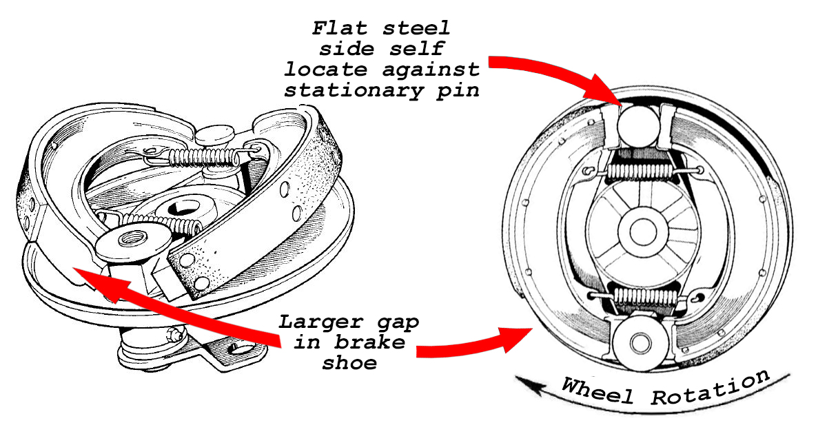

Ça peut aider ?

Merci, j’avoue ne pas avoir fait attention à ce sens de montage, je vais vérifier.
Re: Question Frein avant Triumph 8 pouces
Xpongebob a écrit : 10 nov. 2019, 20:08 Image
Ça peut aider ?
c'est quoi ce frein ? pas du Triumph 8 pouces simple came en tout cas
on voit bien le sens de montage ici et on ne peut pas se tromper
