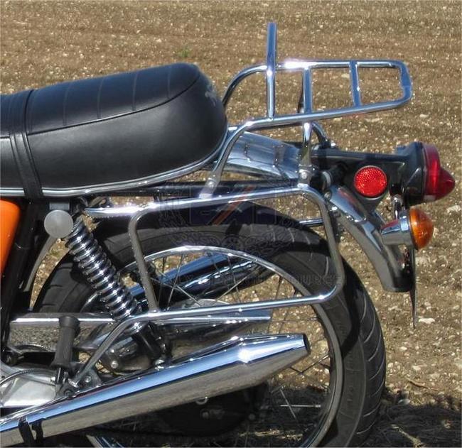

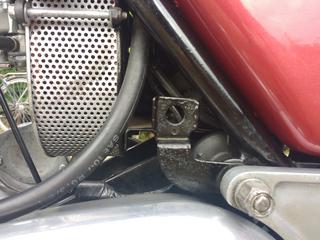

j'ai ça sur mon cadre, sur la deuxième photo je pense que c'est pour la prise, mais sur la première ?

Hello !
C'est les fixations pour le side ! :mrgreen:
Maxime, joueur !
Re: Cadre Commando
Publié : 23 nov. 2019, 09:54
par joe
fixation porte bagage et de support valises
Re: Cadre Commando
Publié : 23 nov. 2019, 14:14
Oui sur la 2ème c'est pour la prise mais sur la 1ère c'est pas d'origine,patte rapporté, peut-être pour la fixation d'un porte bagage si il y en a une autre à droite ?
Re: Cadre Commando
Publié : 23 nov. 2019, 14:22
Jamais vu ces pattes à cet endroit là. Et puis ça fait un peu "cheap", et le trou n'est pas centré.

Un cadre de "S" avec fixation d'échappement ????

PPAT a écrit : ↑23 nov. 2019, 16:44 Un cadre de "S" avec fixation d'échappement ????
PPat
Négatif chef ! ya pas de trou de fixation pour l'échappement sur le cadre de S.
C'est une grosse patte chromée qui se positionne avec la fixation de l'amorto.
Re: Cadre Commando
Publié : 23 nov. 2019, 19:46
par joe
montage des clignotants...... :roll:
Re: Cadre Commando
Publié : 23 nov. 2019, 20:12
par PPAT
Non, clignos sur le support de feu AR ?
PPat

Une ex Interpol peut-être :wink:

Comme déjà évoqué, la patte sur la boucle arrière ressemble fort à un truc rajouté.
Pour la photo n°2, ça ressemble au support de batterie pour les Commando à réservoir d'huile central pour la fixation du cache latéral gauche... ça confirmer
De mémoire la prise rasoir se trouve toujours à droite.
Re: Cadre Commando
Publié : 24 nov. 2019, 01:06
par ET
Raté ... la fixation basse du cache latéral gauche de la Fastback 68 est plus en arrière :cry:

Francis V a écrit : ↑23 nov. 2019, 14:14 Oui sur la 2ème c'est pour la prise mais sur la 1ère c'est pas d'origine,patte rapporté, peut-être pour la fixation d'un porte bagage si il y en a une autre à droite ?
Oui, il y en a une à droite ......
Re: Cadre Commando
Publié : 24 nov. 2019, 07:51
par philippe c

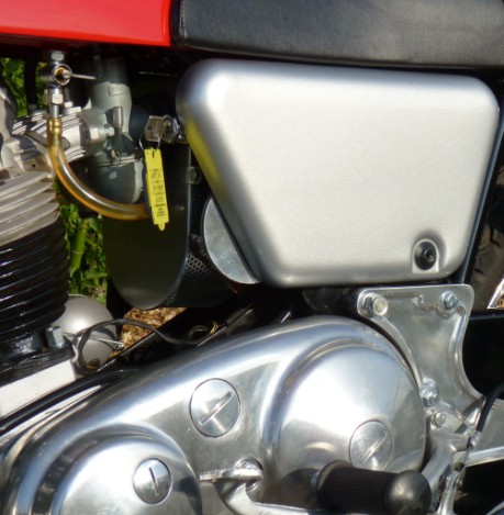

La fixation basse pourrait correspondre sur les premières Commando à la fixation d'un disque en alu doublé sur lequel était fixée la diode Zener et qui servait à la refroidir.
De mémoire, ce disque était fixé avec une patte comportant une attache Dzus.
On le voit ici, il est caché en grande partie par le cache latéral, lui même également fixé par Dzus en bas plus en arrière.
Re: Cadre Commando
Publié : 24 nov. 2019, 08:54
par Richard
Ca se pourrait bien que ce soit, bravo ....
