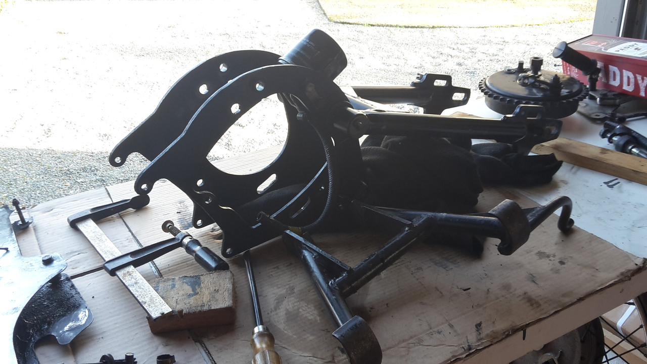

Re: Dépose de la boite de vitesses du cadre
Merci Philippe, ...toujours tu sais bien comment mettre le doigt dans la plaie des autres..., encore je me demande sur le point de désespoir de Joe pour arriver a contourner tant un problème..., heureusement qu'il avait décidé l’attaquer frontalement avant de démonter aussi la fourche! (vraiment il ne lui restait que décider entre démonter le cadre ou la fourche arrive a ce point )
Si dois-je faire ça pour changer l'isolastique, quel supplice! ...je préfère la mors avant, elle sera moins douloureuse!
