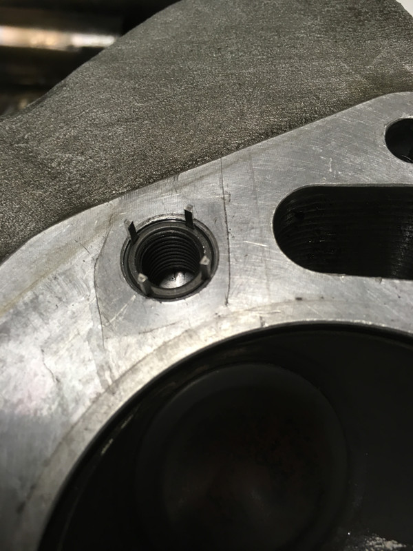

Voilà les inserts que j’ai monté récemment et pas de soucis ça fonctionne très bien !
Ça tient bien.

paco a écrit : ↑13 janv. 2020, 20:20 Voilà les inserts que j’ai monté récemment et pas de soucis ça fonctionne très bien !
Ça tient bien.
Pareil pour les 3 de la culasse il y a 1 an et pas de souci 8)
Comme l'a écrit PPat verifie la longueur des vis par rapport à la profondeur du taraudage,mais à ma connaissance si elles sont d'origines il ne devrait pas y avoir de problème.

tu parles des goujons dans le carter pour la fixation du cylindre ou des goujons de la culasse?
y'a pas beaucoup de matière au niveau du carter , mais il ne semble que les trous sont débouchant donc pas de pb de longueur.
Re: J'y étais presque !
Publié : 13 janv. 2020, 22:12
Effectivement en relisant je pense que c'est les 4 grandes vis donc filetages dans le bloc,mais la solution des inserts ci-dessus est la même.

Il s'agit effectivement des 4 goujons à tête cylindrique qui tiennent le bloc cylindres dans les carters
Les trous sont effectivement débouchant, ce qui facilitera j'espère, la réparation
La clef dynamo est neuve, le couple indiqué est de 4,15 daN/m, mais jamais atteint !
Au contraire, plus je serrai, plus ça devenait facile !
Donc, virer les hélicoïls, ce qui n'est pas toujours facile
Puis retarauder pour placer des inserts
Tout ça doit être possible avec le bas-moteur dans le cadre, en protégeant bien par dessous, pour récupérer les résidus ?
Ou bien dépose et réouverture des carters, ce ne sera pas beaucoup plus long, et sans doute plus facile à faire :roll:
Un fournisseur pour ces inserts ? Une référence ?
Merci à vous !
