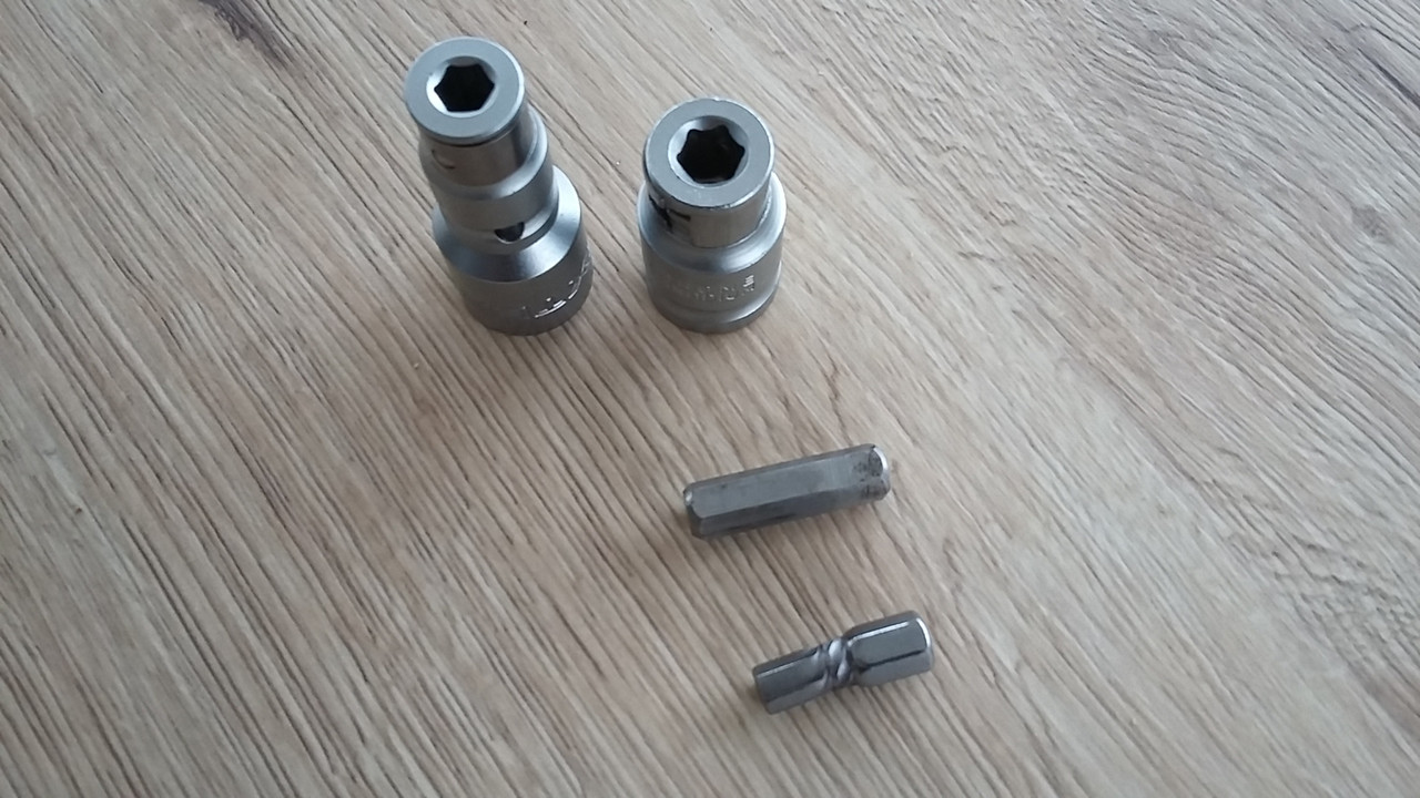

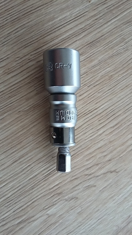

Y-a des fois, je me dis, c'est pas possible d'être aussi c.. ! :shock:
Parti pour démonter le bloc-cylindres, je reprends ma douille et ....
Saisi d'un doute, je prends une autre douille, plus adaptée cette fois ....
Et serrage au couple nickel ! :D
Faut dire que j'ai été joueur sur ce coup-là !
Au final, grosse frayeur sans conséquence !
Mais faut pas que je crie victoire trop tôt, ça va me porter malheur ! :roll:

Tant mieux mais il est fait en quoi l'embout pour ce torsader ainsi j'ai jamais vu ça .
Messages : 2828
Re: J'y étais presque !
C'est bien foutu, ça évite de trop serrer. :D
Messages : 4195
C'est un limiteur de couple! :roll:
C'est quand même étonnant que tu n'ai rien remarqué de bizarre ?????
