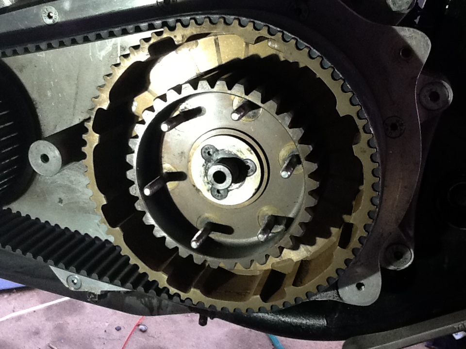

Je sollicite à nouveau vos connaissances pour la Trident,
Maintenant qu'elle démarre bien, je constate un bruit dans le bas moteur qui disparait dès que je débraye.
Je n'arrive pas à en déterminer l'origne, j'ai écouté avec un tournevis au niveau de la boite ça n'a pas l'air d'être à là...
après avoir re-réglé la garde de l'embrayage je pense peut-être à la tension de la chaine primaire mais je sèche :cry:
Si vous avez une piste....

Neptune, vérifie d'une part effectivement la tension de la chaine primaire en divers points en faisant tourner un peu le moteur à chaque fois, moyenne de 1,5 cm de flèche, c'est le minimum à avoir là où elle est le plus tendue.
Vérifie les caoutchoucs de l'amortisseur de transmission, la rondelle d'appui de la butée à aiguille de la couronne de transmission, les rivets du spider et de l'embrayage. L'état des axes du spider qui tourne dans les deux roulements Torrington.
L'idéal pour tester l'ensemble embrayage + couronne/amortisseur de transmission c'est de faire un montage avec l'embrayage, la couronne de transmission, monter seuls avec le carter intermédiaire, assemblé, de monter le couvercle et de faire tourner l'ensemble pour vérifier le jeu latéral et que tout tourne rond. Parfois le "couvercle" d'embrayage est voilé.

Voui, et ton embrayage et la trans primaire n'ont rien à voir avec ceux des Triples de série, tu as la transmission spéciale de Richard Peckett !
Neptune06
Messages : 596
Re: Trident bruit curieux embrayage ou primaire ou boite
Tricati a écrit : 27 févr. 2020, 17:42 Voui, et ton embrayage et la trans primaire n'ont rien à voir avec ceux des Triples de série, tu as la transmission spéciale de Richard Peckett !
Je disais aussi que ça ressemblait pas beaucoup surtout la chaine en caoutchouc :mrgreen:
Sinon j'ai une piste, l'écrou de la transmission primaire je l'ai desserré à la main, ça m'a pas l'air très normal :roll:

Je vais quand même continuer à démonter, sur la doc cet écrou est à serrer à 8,3 kg/m je ne me vois pas oublier de le serrer quand j'ai remonter l'ensemble. Il n'y a pas de rondelle frein et je n'avais pas mis de frein filet. Je voudrais bien trouver l'origine de ce desserrage, je vais remettre un coup d'oeil dans les conseils du forum :mrgreen: .

Salut il faut le monter avec du frein filet rouge c est oblige sinon il se desserra tout le temps et une fois que tu l a remonte attend au moins une nuit pour que le frein filet durcisse . Et ant que c est demonte regarde les rivets si ils n ont pas pris du jeu.
